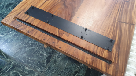

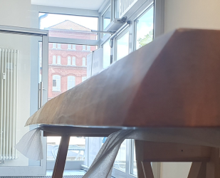

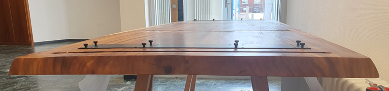

Ich habe den Eindruck, dass bei der Fertigung der eine oder andere Fehler passiert ist. Siehe Bilder:
1) Ich glaube bei beiden Bohlen wurde die Mitte, bzw. Mark, des Stamms mitverarbeitet
2) Die Stahl-Gratleisten erscheinen mir recht dünn und sitzen sehr tief... Einschnitt habe ich ca. 31mm gemessen. Ich würde gerne wissen warum man das hier so tief gemacht hat. Es sind 4 Stück, also auch mittig und die sind alle so tief. Immerhin haben sie Langlöcher, die aber bei den mittigen Leisten schon am Anschlag sind. Ich denke das Holz hat sich zusammengezogen. In der Mitte ist der Tisch gut 5-10mm weniger breit.

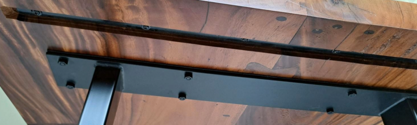

3) Die Füße werden auf eine 1mm Stahl-Montageplatte montiert ohne Langlöcher. Könnt es sein dass dies die Ursache für die Biegung ist?
Die Querbiegung ist praktisch nur an beiden Tischenden vorhanden wo die Füße montiert werden. Bei den mittigen Gratleisten ist fast keine Querbiegung vorhanden. Daraus ergibt sich dann natürlich auch eine Längsbiegung die aber nur die nun raumzugewandte Seite betrifft.

Die Platte liegt mit der Oberseite nach unten auf Böcken. Wie könnte ich mit begrenztem Aufwand die Tischplatte optimieren? Mir würde einfallen:
1) Die Montageplatte für die Füße zunächst für die Lagerzeit entfernen und später ggf. anderweitig mit Langlöchern fixieren. Besteht eine Chance, dass sich das Holz weiter zusammenzieht und von selbst begradigt?
2) Die Nuten vielleicht noch um 5mm verlängern, z.B. Bohren 3cm tief, damit die Gratleiste noch Platz hat falls sich die Platte weiter zusammenzieht.
3) Schrauben der Gratleisten etwas nach außen versetzten damit wieder "Luft ist".
Was meint ihr? Macht das Sinn? Irgendwelche anderen Vorschläge? Prinzipiell stört mich die Krümmung nicht.
Da es sich aber anbietet würde ich gerne sinnvolle Verbesserungen vornehmen, sodass wir noch lange Freude an dem Tisch haben können.

ich würde die Montageplatten abbauen. Mal sehen, was passiert. Es zeugt schon von echter Tiefenbegabung, an den Montageplatten keine Langlöcher zu haben, wenn das Problem an den Gratleisten prinzipiell erkannt wurde.

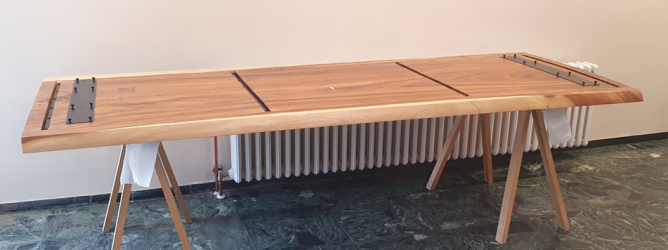

Grund für die tiefen Einschnitte der Gratleisten ist einzig im einfacheren Transport zu sehen (aufeinander stapeln, ohne Verkratzen). Ansonsten nur nachteilig.
Alle Metallprofile entfernen und die Platte auf Böcken lagern, wie im Bild zu sehen.
Später alles so montieren, dass die Schrauben zu beiden Seiten im Langloch Spiel haben. Bei der Beinplatte die Bohrungen deutlich vergrößern und Schrauben mit Unterlegscheiben auch mittig einschrauben.

Den Vorschlag die Löcher der Beinplatten einfach aufzubohren und mit Scheibe zu fixieren ist grundsätzlich super. Leider haben die Tischbeine aber genau die gleiche Platte, nur stärker. D.h. die Schraubenköpfe müssen irgendwie versenkt werden. Wobei mir auch nicht ganz klar ist welchen Vorteil diese dünnere Metallplatte bietet. Theoretisch könnte man ja auf diese Platte verzichten. Stattdessen an den Füßen die Löcher zu Langlöchern aufbohren und Einschraubmuttern in die Holzplatte einfügen, oder?

Die hintere Bohle ist ja schnurgerade, sollte ich bei der auch die Mitte mit einem Bock unterstützen, z.B. längs, oder reichen die 2 Böcke aus?
Macht es Sinn auf die vordere krumme Bohle noch etwas draufzulegen damit die Platte weiß in welche Richtung sie sich verändern soll? :emoji_grin: Oder bleibt die eh unbeeindruckt?
Ich würde die dann erstmal 6 Monate so liegen lassen und ab und zu mal ein Blick drauf werfen.
16.425
Allseitig luftig Lagern, so dass keine Verwindung entstehen kann.

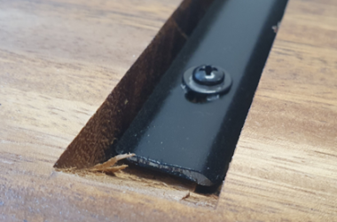

Noch eine Frage hätte ich mit Bezug auf dieses Bild:
Die Gratleiste besteht aus gebogenem U-Stahl, 2mm stark, 20mm breit, 15mm tief. Ich denke das ist sehr unterdimensioniert.
Ich werde die Tischbeine sowieso modifizieren um dort Langlöcher zu haben. Ich könnte nun noch ein stärkeres Flachstahl (z.B. 30x4mm oder 30x6mm) im 90 Grad Winkel von oben auf die Stahl-Platte der Füße Schweißen und in die Holzplatte einlassen.
Nun ist die Platte an der Stelle ja schon etwas krumm, ca. 5 - 10mm... Ist es möglich dann über mehrere Monate die Schrauben nach und nach stärker anzuziehen um die Platte wieder gerade zu ziehen? Z.B. 1mm pro Monat Oder ist das Risiko von Rissen zu hoch? Die Platte ist immerhin 50mm stark.
