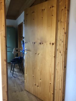

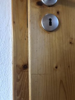

Liebes Forum,
wir sind vor 2 Jahren in ein 20 Jahre altes Holzhaus gezogen und arbeiten uns bei den Renovierungsarbeiten langsam zu den Türen vor. Es handelt sich um sehr schwere Massivholztüren aus Fichte (oder Kiefer?), die geölt und gewachst sind. Die Oberfläche sieht schon sehr mitgenommen aus - an manchen Stellen ist das Wachs sehr „abgeschrubbert“ (s. Fotos).
Meine Frage: wie würdet ihr die Türen genau bearbeiten (gerne alle Arbeitsschritte detailliert)?
Ich habe bereits alle Fensterbretter im Haus abgeschliffen und mit Auro Einmalöl Natur behandelt, womit ich sehr zufrieden bin. Könnte man das bei den Türen auch so machen? Kopfzerbrechen bereitet mir das Wachs, da ich bei den Fensterbretter so einige Schleifpads vebraucht habe. Kann man das vorher chemisch abwachsen oder sollte man gar?
Danke schon mal für eure Antworten!

DZaech
9. November 2014
1.605
Grabs CH
Achtung, das sind keine Massivholztüren, erkennbar an dem gespiegelten Holzbild. Massivholztürblätter (z.B. von Tilly) haben die Optik einer Dreischichtplatte, also schmalere Lamellen und keine (oder nur einzelne) sich wiederholenden oder gespiegelte Bilder.
Abschleifen geht schon, Türen furniert man normalerweise 0.9mm oder bei astiger Fichte auch gerne 1.4mm. Da ist wahrscheinlich noch Reserve zum schleifen da, aber sicherlich nicht allzu viel.

derdad
3. Juli 2005
6.290
Wien/österreich
Ist das sicher, dass die Türen geölt und gewachst sind? Irgendwie sieht für mich das Ganze lackiert aus. Mit einem eher matten Lack. Wie oben bereits erwähnt sind es auf jeden Fall Vollbautüren. Also nicht durchgehend Massivholz, sondern furniert.

Danke für eure Antworten! Wir sind ehrlich gesagt vor allem aufgrund der Schwere der Türen von Massivholz ausgegangen, sind aber auch ziemliche Laien Gut, dass ich mich noch mal erkundigt habe und jetzt schlauer bin.
Von gewachst bin ich ausgegangen, weil wir auf den Türen die gleichen unregelmäßigen Schlieren haben wie auf Böden und Fensterbrettern und der Treppe und sonstwo, die mit nix wegzukriegen sind - ich habe das bislang immer auf eine schmutzige Wachsoberfläche geschoben. Aber wer weiß was die Mieter, die vor uns im Haus wohnten, komisches draufgeschmiert haben. Dann frage ich wohl besser noch mal beim Vorbesitzer nach. Oder wie stellt man am besten fest, ob es Lack ist?

Ninschanika
5. Dezember 2020
16
Straubing
So, nun ich nochmal. Definitiv geölt und gewachst! Habe sie mir nochmal genau angeschaut, das sieht wirklich null lackiert aus, habe inzwischen ja auch ein bisschen Erfahrung. Die weniger beanspruchten Türen fühlen sich eher seidig an der Oberfläche an und nicht glatt. Test mit Heißluftpistole führt nur zu angekokelten Stellen zudem habe ich an einem Türblatt oben die selben Wachsverkrustungen gefunden, wie wir sie auch überall in den Ecken der Böden hatten.
Seid ihr wirklich sicher, dass das furnierte Türen sind? Müsste man dann nicht an irgendeiner Stelle eine Schichtung erkennen?
hobel911
7. Mai 2004
139
kärnten
das erkennst du am Furnierbild des Türblattes.
Die Furnierblätter sind gestürzt.
Ganz gut siehst du das unten beim großen Ast ca. 30cm vom Boden.
Futter und Verkleidungen sind aus Massivholz.
Das sieht man schön an den Ästen die von der Kante über die Fläche weiterlaufen.
schöne Grüße aus Kärnten
Dieter
Time_to_wonder
19. August 2014
6.777
53
Saarlouis
Guck mal unten drunter und auf den Schmalseiten. Da müsstest Du erkennen, ob der Faserverlauf weitergeht. Habe selbst Türen mit Eiche-Furnier, da wurde an den Schmalseiten Kunststoff-Folie angebracht.
