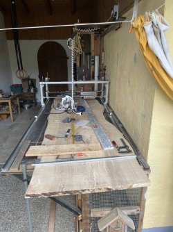

Ich möchte meine (Ikea u.a.) Küchenschubladenfronten (ca. 30 Stück!) gegen selbstgemachte Massivholzfronten austauschen. Schon lange geplant und vorbereitet.
Dafür hab ich mir vor eine paar Jahren ein paar riiiiesige (1 x 4 m) Eschenläden gekauft und dann eingelagert um sie auf Verarbeitungsfeuchtigkeit trocknen zu lassen.
Jetzt wären sie so weit. Dimensionen der finalen Fronten - alles mögliche zwischen 100x300 bis 400x800 mm. Avisierte Dicke: 20 mm
Also hab ich sie aufgetrennt, noch mal etwas trocknen lassen, und würde sie nun gerne weiter verarbeiten. Bevor ich jetzt aber ans Hobeln gehe, wollte ich den weiteren Verarbeitungsablauf gerne noch fixieren - so dass da keine unerwarteten Schwierigkeiten auftreten.
