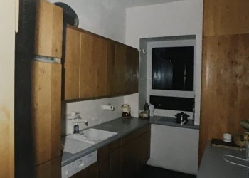

Sollte die Küche nicht nur zu Showzwecken dienen, kann ich aus Erfahrung sagen, je scharfkantiger, desto eher gibts bleibende Macken. Unsere 30 Jahre alte Küche aus Massivholz (Ahorn) hat ein dem Alter entsprechendes Gesicht. Wir bekommen auch Falten und Schrammen, wenn auf Botox, Hyaloron etc. verzichtet wird.
Wir lieben sie trotzdem und die Macken sind in der Regel auch schöner als bei furnierten Möbeln.

aus Kostengründen habe ich die Korpusse aus Kiefer Leimholz gebaut. Die Fronten sind Erle 3Schicht, vorne und Ecken mit R=9,5mm gerundet, Innenseiten Kanten gebrochen. Die Türen der Hängeschränke stehen unten 1 cm über, statt Griffen.
p. s. : Öl und Ähnliches steht bei mir im flachen Karton, und der wird bei Bedarf ausgetauscht.
