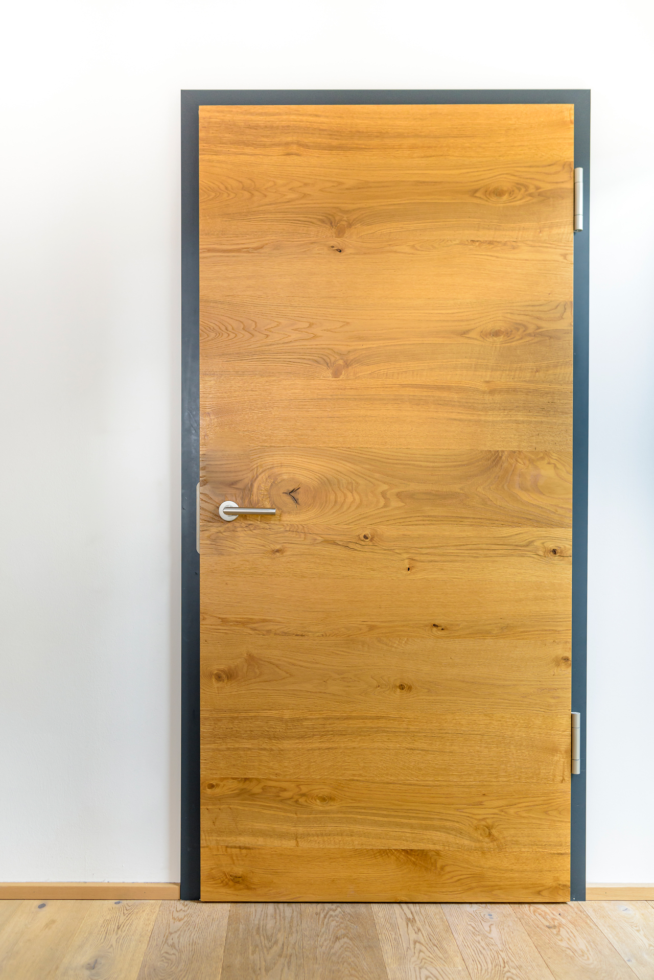

Grüßt euch,
Ich möchte dieses Mal eine etwas andere Projektvorstellung machen und hoffe dabei auf einen interessanten Ideenaustausch im Vorhinein, bis ich dann später meine Idee vorstelle.
Erstmal zu mir - in meiner Tischlerlehre konnte ich vom Treppenbau bis zum Möbelbau in fast alle Bereiche des Tischlers hineinschauen und lernen - bis auf den Türen- und Fensterbau. Wenn mich bis vor kurzem jemand gefragt hat, was ich denn so baue, sagte ich immer: "alles was aus Holz möglich ist, außer Türen und Fenster". Damit möchte ich sagen, dass ich in diesem Bereich absolut unerfahren bin und die Türen-Profis da eventuell eine ganz einfache Lösung haben, auf die ich nicht gekommen bin.
Im vergangenen Sommer kam meine Schwester daher und fragte vorsichtig an, ob ich für Ihr Fachwerkhaus (komplett neu gebaut, aber originalgetreu dem Fachwerkhaus, was dort vorher stand) 6 Türblätter für den Wohnraum bauen könnte. Bereits eingebaut waren Stahlzargen mit Tectus-Bändern. Obwohl es sich um Standardmaße handelt, haben Sie keine Türblätter gefunden, welche Ihnen zugesagt hatten. Jetzt zu Ihrer Vorstellung (dies erklärt auch warum Sie keine fertig am Markt gefunden haben) :
- es muss eine Massivholztür sein (kein Furnier oder Dekor)
- Holzart Eiche, aber bitte auch nicht zu schwer
- keine Rahmen-Füllung-Konstruktion, es soll ein ebenes Türblatt sein
- Türblattstärke 40mm (passend zur Zarge und den Tectus Bändern)
Da mir das Quellen und Schwinden des Holzes zu unterschiedlichen Jahreszeiten bewusst ist, hatte ich so schnell keine Idee. Aber nach reiflicher Überlegung habe ich dann doch eine Variante gefunden und vorerst 3 Türblätter für das Erdgeschoss gebaut. Bevor ich meine Variante vorstelle, wie wärt Ihr vorgegangen ohne nennswerte Kompromisse bei den Vorstellungen einzugehen?

Mein Lösungsversuch für die Vorstellungen meiner Schwester war eine Mischung aus einer Rahmentür und einer Z-Tür.
Nach dem altbekannten Zusägen, abrichten und hobeln habe ich die circa 105mm breiten Rahmenfriese durchgängig 58mm tief und 16mm breit genutet. In dieser Nut wurden später die waagerechten Linde-Friese eingeleimt. So hatte ich eine sehr große Leimfläche und gleichzeitig die gewünschte Gewichtsreduzierung (im Bereich der Tectus Bänder wurden wieder kleine Linde Stücke in die Nut eingeleimt um den Querschnitt nicht zu sehr zu schwächen).
Ebenfalls bekamen die senkrechten Rahmenfriese jeweils eine 4mm Nut um darin später die "flächenbündigen Füllungsbretter" (mir fällt kein besserer Begriff ein) mit einer Feder einzustecken.
Die Füllungsbretter wurden alle mit Nut- und Feder versehen, außer ein Brett, was logischerweise an beiden Seiten eine Feder benötigt hat.
Dann habe ich zuerst den Rahmen ohne Füllungsbretter exakt im rechten Winkel verleimt (siehe 1. Bild), wobei ich aber nur an der Bandseite Leim angegeben habe, sodass ich den Rahmenfries der Schlossseite nach dem Abbinden des Leimes wieder abziehen konnte. Sah dann in etwa so aus:
Jetzt habe ich die Füllungsbretter eingelegt. Füllungsbrett eins von der Raumseite durch die Linde hindurch verschraubt und das gegenüberliegende Brett nur mit Silikon in seiner Lage fixiert. Dann das nächste Brett von der Flurseite aus durch die Linde hindurch verschraubt und das gegenüberliegende Teil wieder nur mit Silikon fixiert und eben immer so weiter, bis ich dann den zweiten Rahmenfries ebenfalls verleimen konnte. Ich hoffe man versteht, wie ich es meine.
Dann noch die Länge auf Maß sägen, Tectus Bänder einfräsen, Schließblech und Griffe montieren, schleifen und Oberfläche fertig stellen und das ist das Endergebnis :
Das Schwinden ist bei dieser Variante kein Problem, da ich deutliche V-Fugen zwischen den einzelnen Bretter vorgesehen habe und somit kleine Lücken (wo man ja nur die Feder dann sieht) nicht sonderlich auffallen.
Das Quellen habe ich in dem Sinne versucht aufzufangen, dass ich lufttrockenes Holz mit circa 10-11% Holzfeuchte (wurde noch eine ganze Zeit lang in der Werkstatt zwischengelagert) verwendet habe. Rein theoretisch sollten alle Bretter im eingebauten Zustand noch ein klein wenig zusammentrocknen und dann auch im Sommer nicht über 11% im Wohnraum "aufquellen". Da bislang auch noch kein Türblatt gesprengt wurde, scheint die Theorie aktuell zu funktionieren. Ob es eine "Lösung für immer" ist, wird sich zeigen, aber bislang sind Auftragnehmer und Auftraggeber zufrieden mit dem Ergebnis.
11.344
Wow!
Eine sehr geschickte Lösung! Sozusagen die „alten Regeln“ geschickt adaptiert und auf moderne zentral beheizte Räume angepasst.
