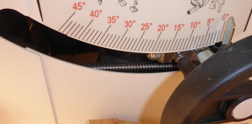

Die Spindel zur Sägeblattverstellung. Die bekommt immer etwas Staub ab.Sägeblatt Höhenverstellung.

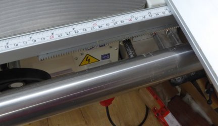

Die Führungsstange vom PA

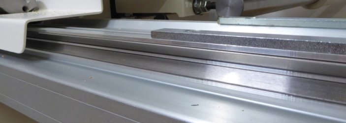

Die V-Nut am Schiebetisch.

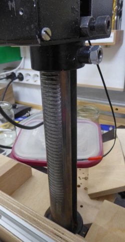

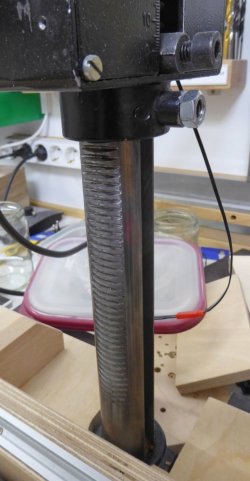

Zahnstange vom Wabeco Ständer.

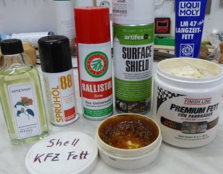

Hier sind mal die Mittelchen, die sich bei mir angesammelt haben:
links ist Kamelienöl, Nähmaschinenöl fehlt auf dem Bild. Das Shell Fett ist noch vom Uropa und war früher glaub ich etwas heller.
