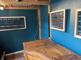

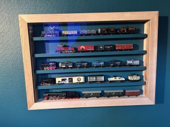

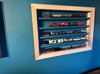

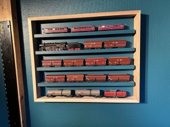

Liebe alle,
Das ist wie Schuhschränke bei manchen Damen: Nie genug!
Ich hatte nicht mehr ausreichenden Platz für die Märklinprodukte. So dachte ich mir, zusätzlich zu den drei schon bestehenden Vitrinen, mal was Neues aus.
Ausgehend von der Rückwand aus 10 mm MDF mit aufgeschraubten 19 mm Elementen für das Rollmaterial (mit kleinen Längsnuten für die Spurkränze) verleimte ich Wandkästen aus Resten Esche.
Gehrung, Klebebandmethode.
Clou Schnellschliffgrund, Clou Ballenmattierung = bltzschnelle seidig glänzende Oberfläche.
Die Rückwand und die Trassenbretter erhielten einen Anstrich mit der Wandfarbe des Zimmers.
Soweit, so gut.
Davor kam jetzt ein verglaster Rahmen aus Esche. Museumsglas Boesner „Invisible“ musste es schon sein.
Ponal blau, Spannvorrichtung für Bilderrahmen.
Das Ding hängt jetzt einfach davor, man kann es leicht runternehmen.
Eigenlob: Ich finde, das hat was.
Eigenkritik; Ich hab schon sauberere Gehrungen gemacht und das Holz ist Restmaterial, das farblich nicht gut abgestimmt ist.
Hier dir Bilders:

Das gefällt mir sehr gut!
Magst noch ein paar Details nennen, wie die Glasscheibe gehalten wird im Rahmen und wie der Rahmen an der Vitrine befestigt ist.
Dankeschön und viele Grüße
Richard
dascello
9. Januar 2008
4.522
Wuppertal
Unten eine Nut, 4 mm tief
Oben eine Nut, 10 mm tief.
Rechts und links Falzen.
Man kann das Glas oben reinschieben und nach unten schieben.
Dann oben zwei kleine Löcher mit eingeleimten Zahnstochern.
Dann fällt nix raus.
Hinten oben angeleimte Klötze mit unten rausragenden 5 mm Dübeln.
Die finden beim Einhängen zwei 6 mm Löcher oben im Wandkasten.
