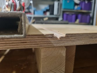

Hallo woodworker, zuerst einmal möchte ich mich kurz vorstellen: ich bin Daniel, 52 Jahre und komme aus Stolberg. Meine Erfahrung mit Oberfräsen sind gleich null :emoji_grin:. Nichtsdesto weniger habe ich mir kürzlich eine Makita DRT 50 zugelegt, da ich eh batteriemäßig im Makita Universum unterwegs bin.
Zu meinem Problem: ich wollte drei Nuten a 70 cm in Multiplex schneiden. Frästiefe insgesamt 11 mm, das ganze in drei Schritten pro Nut (also ca. 3 mm). Das hat bei den ersten beiden Nuten auch funktioniert, allerdings fand ich die Vorwärtsbewegung der Fräse schon ein wenig ruckelig. Bei der dritten Nut ist mir nach dem ersten Durchgang (3 mm) nach der Höhenverstellung des Fräsers die Maschine nicht mehr angegangen. Ich habe einen neuen Fräser von JWW verwendet und hatte auch keine Brandspuren wegen eines zu schnellen Vortriebs. Nun geht's zwar das Licht noch an, aber der Motor läuft nicht mehr. Normalerweise erwarte ich bei diesem Fehlerbild einen leeren Akku, allerdings habe ich vier verschiedene Akkus getestet , aber die Fräse muckt sich nicht. Händisch lässt sich die Aufnahme leicht nach rechts oder links drehen und warm war die Fräse auch nicht.
Gibt es die Möglichkeit, dass etwas zurückgesetzt werden muss?
Daniel
PS: bitte den Einschnitt in der Mitte der Nut ignorieren - normalerweise wird an dieser Stelle meine Handkreissäge entlang geführt
