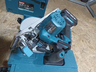

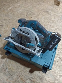

Akkusägen von Makita 18V habe ich zwei (brushless). Eine Handkreissäge und eine Stichsäge . Mit letzterer mache ich auch regelmäßig Paletten "ofenfertig" . Meine Säbelsäge + nagelfeste Blätter nehme ich dafür natürlich nicht , da meine "Restlebezeit" absehbar ist und ich schnell mit der Arbeit fertig werden will . Mit der Stichsäge geht das mit Abstand am schnellsten :emoji_thinking: .
