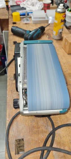

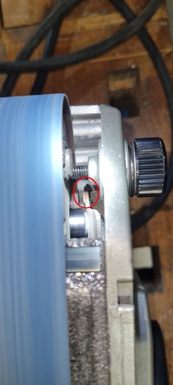

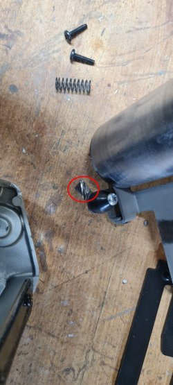

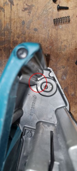

So, habe mir die Kohlebürsten angesehen und diese waren nicht der Grund für den Funkenschlag.
Dann habe ich mir den Spannmechanismus angesehen und da kam dann u. a. eine kleine Kunststoff-Spannrolle mit einem "Metallanschlag"(?) zum Vorschein. An diesem Anschlag sind deutliche Abriebspuren zu sehen, sowie an dem dahinterliegenden Gehäuse (siehe Fotos).
Da ich schon hier vor längerer Zeit von einem Foristen über den problematischen Spannmechanismus gelesen habe und wie dieser das gehandhabt hat, bin ich den gleichen Weg gegangen.

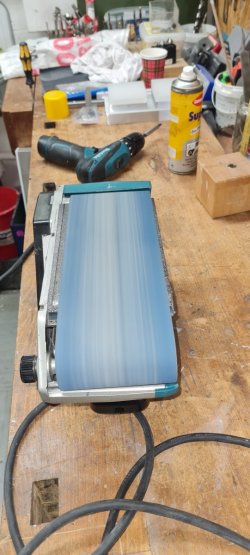

Ausbauen, ausblasen, mit Caramba reinigen und trockenwischen. Danach habe ich die Feder um ca. 1 cm aufgezogen, um die Spannung auf der vorderen Rolle zu erhöhen. Hintergrund war das immer wieder wandernde Schleifband, welches ich bei Stillstand der Maschine sehr leicht mit Hand verschieben konnte.
Nun lässt sich das Schleifband nur noch mit erhöhtem Kraftaufwand verschieben und das Band läuft stabil, ohne zu wandern.
Auf den letzten beiden Bildern ist zu sehen, bis wie weit das Band nach rechts und links verstellt werden kann, ohne irgendwelche Maschinenteile in Mitleidenschaft zu ziehen.
Auf der Grafitplatte sieht man die Spuren, wie weit ich über diesen Punkt hinausgegangen bin.
Der Test beim Schleifen steht allerdings noch aus.
