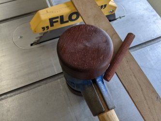

der Brocken Bongossi stand bald zwanzig Jahre da und war sehr schmutzig. Wenn das Holz geölt wird, ist es schon rötlich.
Ich habe mal ein Bild gemacht. Zum Vergleich einen Dübel in Padouk und eine Leiste in Teak.
Lieben Gruß, Jörg

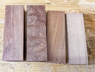

Vielleicht überzeugt euch ja dieses Bild: auch wenn das Holz hier nicht behandelt ist, gibt es doch eine sehr starke Ähnlichkeit mitdem Holz der Dose. Charakteristisch für Pau Rosa ist die in einer Art ganz feinem Zickzackmuster verlaufende Struktur der Parenchymbänder, so wie auf einem Foto des ersten Beitrages. Bsf-Ds.jpg
