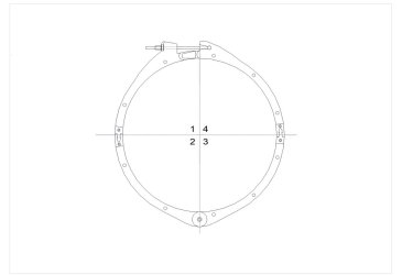

Die 2D Zeichnung

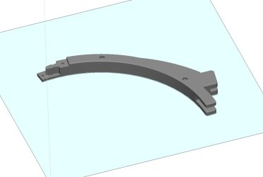

Das erste Viertel im 3d Fenster

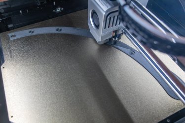

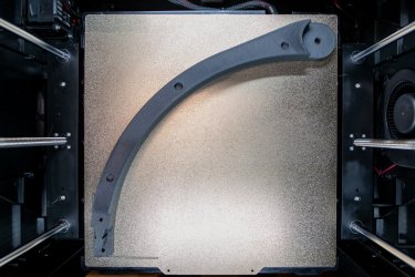

Beim Druck von Teil 3, dass längste Stück ist Teil 4 was so grade noch auf das Druckbett passte.
Das fertige gedruckte Teil 3, dass Material ist ein Nylon mit Glasfasern (PA6 GF10)

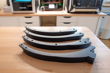

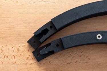

Alle vier gedruckten Teile
Die Verbindung der Segmente und man sieht schon ein eingeklebten Magneten

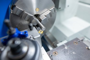

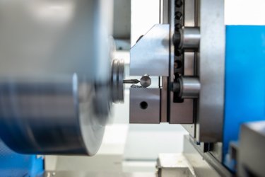

Dann ging es an die Drehbank um die Achse des Verschlusses herzustellen

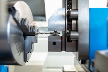

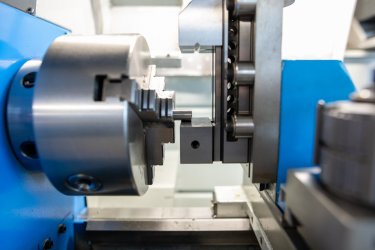

Um eine Perfekt mittige Bohrung für das M6er Gewinde herzustellen, wird der Schraubstock bei der im Drehfutter eingespannten 12er Welle ausgerichtet
und mit dem Zentrierbohrer angebohrt
dann mit einen 5er Bohrer durchgebohrt.

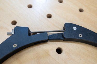

der fertig montierte Verschluss

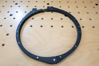

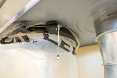

Die komplette Schelle

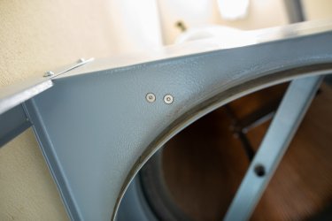

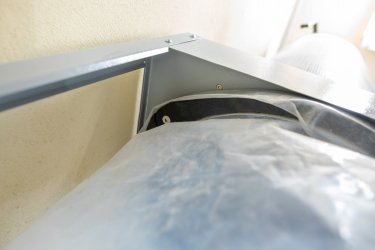

Das Scharnier wurde an der AF14 entfernt und die Bohrungen angesenkt und mit Senkkopfschrauben verschlossen.

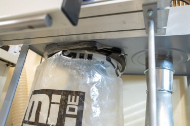

Dann die Schelle samt Sack unter die Absaugung geklippt und verschraubt

Dichtet vermutlich auch besser ab.
Die alte Schelle hat mir regelmäßig am Scharnier Löcher in die Säcke gemacht, obwohl ich schon am Kragen und im Bereich Scharnier Moosgummi geklebt habe. Jetzt ist es eine Wohltat den Sack in ruhe und im stehen über die neue Schelle zu krempeln und dann im knien die Schelle mit Sack über den Kragen zu legen ohne das der Sack wieder irgendwo rausgerutscht ist. Die 10 Magnete halten dann alles oben und man kann die Schelle schließen.

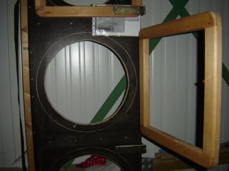

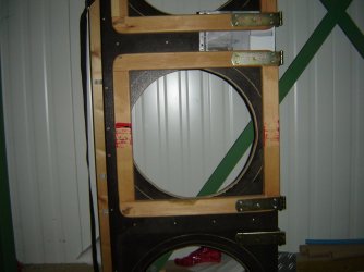

Wir haben schon alte 5 Sack Anlagen auf die Felder - Variante umgebaut , siehe Bilder .
Hättest du natürlich schöner umgesetzt :emoji_grin:
Siebdruck - Rahmen gebaut , den dann über die runden Sackaufnahmen geschraubt .
5 Rahmen aus Kiefer geschlitzt , machte der Lehrling .
Moosgummi auf die Rahmen , fertig .
Danach wurde der Sackwechsel zum Kinderspiel

Hier sind die STL Dateien , aber der Drucker benötigt eine Bauplattengröße von 325 x 325 für das größte Teil (Teil 4)
Das Filament ist dieses. Am besten einen geschlossenen Drucker verwenden, sonst könnte es eine Achterbahn werden. Die Herstellerangaben passen bei mir nicht! Betttemperatur 90°, Düse 1. Layer 270° alle weiteren 280°, die Kammer wurde mit 50° vorgeheizt und die Bauplatte mit Haftmittel behandelt. Die Druckgeschwindigkeit lag bei der ersten Schicht bei 50mm/s und bei allen weiteren bei 100mm/s
