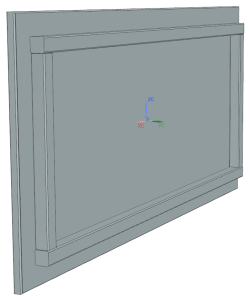

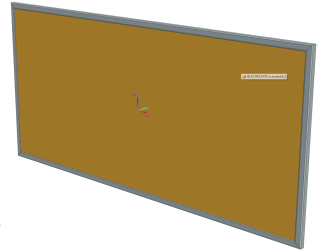

Magnethaftfarbe ist in meinen Augen ein Marketinggag. Die normalen Pinwandmagnete versagen kläglich.
Als Magenthaft HPL geht so einigermaßen bei 3 80gr Blättern an einem Standardmagneten sehr grenzwertig.
1,3 oder 1,5 mm verzinktes Stahlblech mit Folie vom Werbefuzzi oder Autofolierer funzt bestens.
Span Dekor als Trägerplatte und mit Spiegelkleber oder etwas aus dem MS Polymer Bereich aufkleben. 1 mm Glaserklötzchen als Abstandhalter damit eine Kleberschicht entsteht die in sich arbeiten kann ( etwas flexibel bleibt).
Rahmen aus Winkelleisten seitlich an der Spanplatte angeklebt alternativ gehen auch ALU Winkelleisten.

Ich hab mal schnell gebastelt, siehe Fotos. Nur um sicher zu gehen das ich alles verstanden habe.
Ich nehme also die Spannplatte, lege die Glaserklötzchen drauf, schmatze die Zwischenräume mit Kleber voll und lege die Blechplatte drauf, richtig?
Dann rundherum Winkelleisten aufkleben, oder schrauben im Falle von Aluleisten?
Und wie würdest du den hinteren Abstandsrahmen befestigen? Spannplatte durchbohren und den hinteren Rahmen mit Confirmat-Möbelschrauben festziehen, oder so? Also vor dem aufkleben der Blechplatte?
Die ganze Konstruktion wird allerdings wohl ein ordentliches Gewicht bekommen, schätze ich. Das Board könnte 1300 x 600 groß werden.
Spanplatte so knapp 10kg, der hintere Holzrahmen so 2,5kg, die Blechplatte rund 8,5kg, Kleber, Winkelleisten etc...
Dann sind wir am Ende bei über 20 bis 25 kg.... *Grübel*
Lieber 1 mm Stahlblech, das spart nochmal rund 3 kg. Oder noch etwas dünner, dann würde man noch gut unter 20kg kommen...
Oder das Memoboard nur 1000 mm breit....
Aber grundsätzlich vom Aufbau, hab ich das so richtig verstanden?
