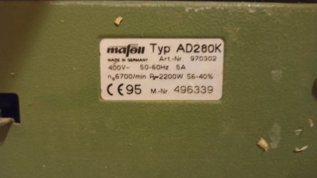

Moin in die Runde,
ich hab den schönen Abricht- und Dickenhobel von einem Freund ausgeliehen.
Ich stand jetzt schon ne Stunde wie der Ochs vorm Berg an dem Gerät und weiß nichts mit der Absaughaube(n) anzufangen.
Leider finde ich im Internet keine Anleitung dazu. Der Freund, dem der Hobel gehört, hat ihn schon Jahre nicht mehr benutzt und will auch nichts Falsches sagen.
Den Service von Mafell hab ich bereits angeschrieben, da warte ich noch auf eine Antwort.
Somit, in der Stimme von Prinzessin Leia: Ihr seid meine letzte Hoffnung.
Sollte jemand die Anleitung rumliegen haben, würde ich mich über einen Abzug freuen.
Oder über eine Foto-Reihe, wie der Umbau zum Dickenhobeln, samt Absaugung, getätigt wird.
Vielen Dank schon mal!
