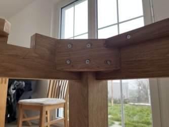

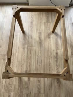

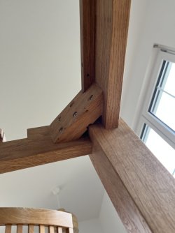

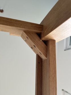

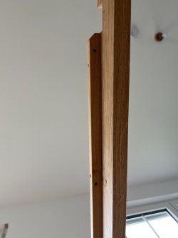

Die Tischbeine sind aus jeweils 2 Stücken verleimt. Das ist prinzipiell natürlich in Ordnung, allerdings hat es derjenige geschafft, die Beine so zu drehen, dass alle 4 Seiten eine uneinheitliche Ansicht haben, also glatt und Leimfuge.
Das sind alles so Sachen, wo ein Tischler intuitiv drauf achtet.

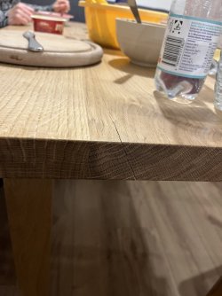

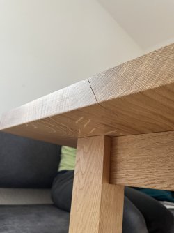

Sieht fuer mich nach mangelhafter Holzauswahl aus.
Solche Risse sind doch typisch fuer die Stirnseiten von Bohlen, wenn man beim formatieren zu geizig ist.
Koennte mir vorstellen, er hat den vorhandenen Riss beim Formatieren weggesaegt, aber nicht weit genug, so dass der Rissansatz noch quasi unsichtbar im Holz war.
Ich wuerde den Riegel raustrennen und einen neuen einleimen, danach alles neu schleifen etc...schon ein bisschen Arbeit.

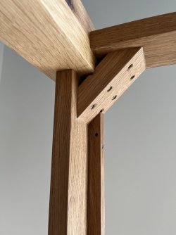

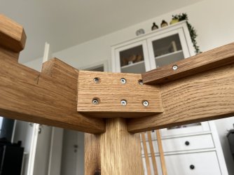

Kann mal vorkommen, wuerde ich sagen....wenn ich aber das windige Zargengestell sehe, ist es wohl eher Programm.

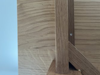

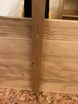

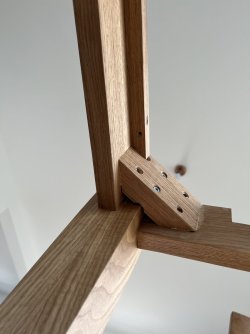

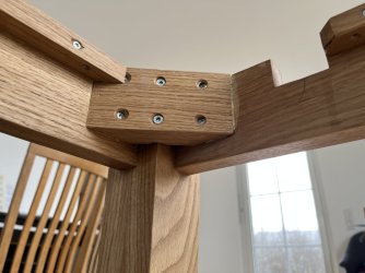

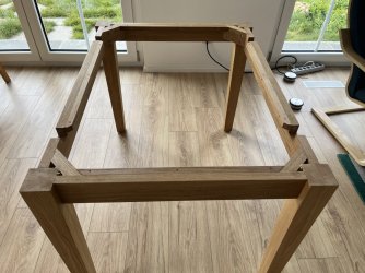

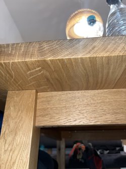

Ich sehe mich anhand der neuen Fotos in meiner Annahme bestätigt, dass die Tischplatte ohne Spielraum für das Quellen und Schwinden mit der Zarge verschraubt wurde. Ich würde den Tischler mal ganz unschuldig auf diesen Umstand ansprechen. Wenn er das nicht ändert, ist der nächste Riss bereits vorprogrammiert.

Nun ja, die gerissene Platte ist das Eine. Der Rest wird ebenfalls analysiert und bewertet. Wobei der Riss und die Gesamtkonstruktion durchaus miteinander zu tun haben können. Die Platte leimen und wieder genauso draufschrauben könnte wieder in die Hose gehen.

Wenn es rein mit dem Schwinden zu tun hat, das wegen des Verschraubens mit der Zarge gesperrt war und komplett gerissen, kann das geleimt völlig unsichtbar nachher sein. Aber ohne Nacharbeiten an der Zarge, wird das immer wieder auftreten können.

Bei den Ansteckplatten ist das gleiche Problem, die sind mit den Schrauben gegen jedes Schwinden/Quellen gesperrt.
Die Richtung, also das an der Längsseite verbreitert, habt ihr wahrscheinlich festgelegt, oder?

Der Tisch um den es hier im Thread geht, da hat man ja auch mal eben eine Leiste rumgeschraubt und dann durchgebohrt in die Platte.
Die Ansteckplatten auch gesperrt...

Für dieses Risschen soll die Verschraubung an der Zarge kausal sein? das glaube ich nicht. Dafür ist mir das zu nah am Rand.
