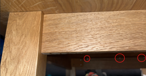

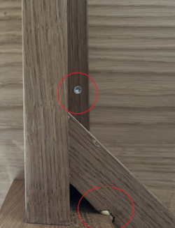

Es handelt sich um einen Riss mitten durch einen Riegel der Leimholz-Platte. Ich finde Foto 3 sehr auffällig:
  • Es sieht so aus, als ob die Zarge ohne Langloch o. ä. mit der Tischplatte verschraubt ist. Das wäre die perfekte Erklärung für den Riss. Holz muss in der Breite Quellen und Schwinden können.
  • Was der Tischler da an dem “Kopfband” der Zarge aufgeführt hat, um einen Messfehler durch eine miserabel ausgeführte Aussparung auszugleichen, weil das Bauteil mit dem Tischbein kollidiert, spottet jeder Beschreibung. Das ganze scheint er dann noch mit PU-Leim gefüllt zu haben.
Meine Meinung: Die beiden Aspekte, die mir aufgefallen sind, passen überhaupt nicht zum Arbeitsergebnis eines Profis. Bevor ich einem Professionisten die absoluten Basics seines Berufs erkläre, würde ich vom Kauf zurücktreten.
So einen Tisch würden Dir hier im Forum vermutlich einige Amateure perfekt sauber gearbeitet herstellen - und vermutlich sogar noch zu einem günstigeren Preis.

Mich würde interessieren, wer sich von den Vorrednern überhaupt die Fotos angesehen hat? Bei einigen habe ich den Eindruck, dass sie das ganz offensichtlich nicht haben.

Sollte es tatsächlich so sein, dass die Platte umlaufend "stramm" an das Zargengestell geschraubt ist, muss man sich schon ein bisschen wundern. Das ist ja das ganz kleine 1x1 der Tischlerei, es so eben nicht zu machen. Es reichen schon größere Löcher und Schrauben mit Unterlegscheibe, zum Beispiel.
9.428
Ich habe mir die Fotos natürlich angeschaut.
Dass man da sieht dass an einer Stelle die Platte fix angeschraubt wurde ist noch kein Beweis für eine falsche Montage.
An der anderen Seite könnte das ausgeglichen sein.
Ich schraube Tischplatte in der Mitte der Querzargen fix an. Dafür außen flexibel (meist Nutklötze).
Würde dann auf einem Foto lediglich die mittlere Schraube (oder auch zwei in geringem Abstand) gezeigt werden ginge dann hier schnell die Reklamiererei los.

Hier mal die fraglichen Stellen:
Die Leiste ist fest verschraubt an der Zarge (beide Längsholz) und die Tischplatte (Querholz) wiederum fest an der Leiste.
Die Beine sehen so aus, als wären sie Teil der Zarge und die Eckverbinder nur nachträglich verschraubt bzw. mit den Beinen verleimt. Das bringt dann natürlich wenig zusätzliche Stabilität aber darüber wurde sich ja nicht beschwert...

Diese unschöne Verleimung bringt nix, wenn überhaupt, arbeitet man das exakt passig aus. Das ist wahrscheinlich nur aus der Not geboren, weil die Ecke zu kurz war (kein Holz mehr gehabt?). Oder man plattet das Tischbein etwas ab, das ist mit einem Fasefräser in Sekunden erledigt.
Insgesamt sehr viele Fragezeichen bei dem Tisch.

Interessant. Die Bohrungen für die Schrauben sind schon mal verdächtig klein. Ich vermute, die Ausnehmungen in den Längszargen sind für untergeschraubte Gratleisten. Nach allem, was wir wissen, sind die auch einfach stramm druntergeschraubt (ich hoffe, ohne Leim, aber wer weiß).
Diese Spaxomat Eckverbindung mit der ausgefressenen Kehle, wo der PU-Leim rausquillt...
