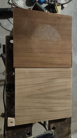

Der Schrank ist fundiert. Jetzt habe ich angefangen mit 80er Papier und danach mit 180er Papier den Lack abzuschleifen.
Das Ergebnis sieht schon ganz gut aus, aber es dauert einfach lange.

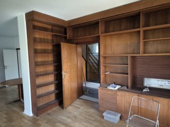

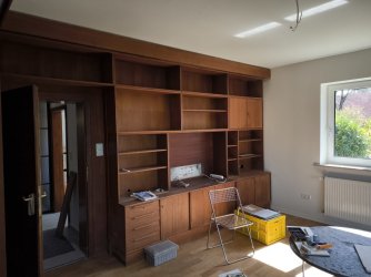

Jetzt bin ich beim Suchen über die Lackfräse von Metabo gestoßen. Wie ist eure Erfahrung? Macht bei dem Schrank die Lackfräse Sinn? Geht das auch auf Furnier?
Anbei mal ein Foto vom Schrank und ein Foto vom ersten schleifen.

eine Lackfräse ist eine FRÄSE! Nix für 0,8mm starkes Furnier.
Schleifen, schleifen, schleifen, bis der Arzt kotzt.
Chemisch anbeizen kann die Verleimung angreifen, muss probiert werden.
4.559
Lackziehklinge, Ziehklingenhobel, Hobeleisen geht auch (senkrecht auf Fläche und ziehen)
Korn 80 wird irgendwann schief gehen bei furnierten Teilen. Von 80 direkt auf 180 ist auch nur begrenzt gut würde mind. 120 dazwischen nehmen. Normale Abstufung 80/120/150/180 weil man sonst die Schleifkratzer schwierig weg bekommt.
Bei furnierten Möbeln schleift man mit Maschine irgend wann durch. Selbst von Hand kann das passieren.
ggf. Nach dem Schleifen mit feuchtem Schwamm die Fläche abwischen bis sie gleichmäßig aussieht, nach dem trocknen sieht man stellen mit Lackresten recht gut. Das sind sehr viele Stunden Arbeit wenn man den ganzen Schrank inkl. Rückwand machen möchte.
Würde ich mir nicht antun, denke das ist mind. ein Monat Vollzeit bis der komplett fertig ist inkl. neuer Oberfläche.
4.559
Die feuchte Fläche ist in etwas die Farbe die man mit Öl/Klarlack nachher hat.
Foto ist leider zu unscharf aber denke das ist Teak wird also etwas dunkler werden mit Oberflächenbehandlung.

Wie viel Arbeit war das schleifen der hellen Fläche bisher?
Mit gutem Papier der richtigen Körnung, gute Maschine und es könnte einiges schneller gehen als bisher.
...... aber viele mühsame Stunden bleibt es trotzdem!

ich denke der erste Teil von welalobas Frage bezieht sich auch auf die Frage. Welche abschließende Optik ist gewünscht. Bzw was soll überhaupt erreicht werden.
Tür und Boden sehen übel aus. Das Möbel sieht auf den Bildern für das vermutliche Alter 60er 70er Jahre erstaunlich gut aus. Die Schrankwand ist ja aus verschiedenen Elementen zusammengesetzt. Die kann man zum Überarbeiten doch sicher zerlegen. Das würde das Schleifen mit Dreiecksschleifer deutlich reduzieren.

Diese Schrankwand ist nicht mit einem dunklen, sondern farblosen Lack oder Öl behandelt.
Was der Fragesteller bisher wohl überlesen hat, dass diese Teak furnierte Schrankwand durch Schleifen und farblos neu behandeln, nicht heller werden wird - eher das Gegenteil! Es handelt sich bei Teak um tropisches Holz mit einem kräftigen warmen Braunton, der mit der Zeit eher ausbleicht, d.h. heller als der Orginalzustand wird. Wenn jetzt das geschliffene Holz geölt oder lackiert wird, wird es eher kräfiger als heller werden. Es gilt sich also mit der schönen satten Farbe anzufreunden, sie ist nicht heller zu bekommen!
Ich würde nur die beschädigten Flächen schleifen und neu behandeln und zwar in der kleinen Stufen, wie von wirdelprunft empfohlen. Und ich würde auf so feinem Furnier NIE mit Körnung 80 anfangen, sondern frühestens mir 120. Alles andere ist einfach zu grob!
