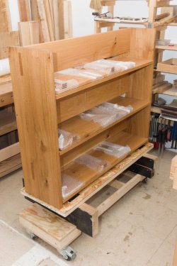

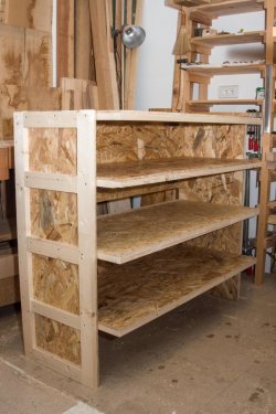

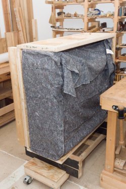

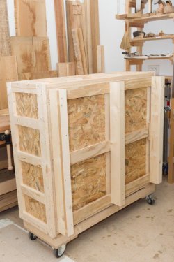

vielen Dank für die zahlreichen Antworten, die alle sehr hilfreich waren. Gerne hätte ich das Möbelstück auch selber nach Skandinavien gefahren, das ließe sich aber leider einfach nicht einrichten. In Sachen Kosten (325€ Spedition + Material- und Arbeitskosten für die Kiste), wäre es nicht unbedingt teurer gewesen selbst zu fahren.
Letztendlich ging das Bücherregal fuhr das Bücherregal am Dienstag ab und kam heute sicher und unversehrt am Zielort an. Die Transportkiste ist aus 6 Teilen (Grund- und Oberplatte, vier Seitenteile) aus je OSB Platten (9 mm) mit Kanthölzern (ca. 20 x 40 mm) konstruiert. Das Innenmaß der Kiste entspricht dem des Regals plus ca. 5 mm Luft umlaufend. Nachdem das Regal in zwei Umzugsdecken eingewickelt wurde, saß es in der Kiste mehr als eng. Zuletzt habe ich an der Bodenplatte noch drei dicke Leisten (ca. 60 x 100 mm) für den Gabelstapler angebracht. Ich bin grundsätzlich davon ausgegangen, das Regal liegend zu versenden; evtl. wäre ein stehender Versand durch geringere Grundfläche günstiger gewesen. Nun war alles recht gut gesichert, außer es wird doch von einem Gabelstapler erstochen, fällt vom Laster, oder wird im Regen stehen gelassen.
Zusätzlich lassen sich die Teile der Transportkiste nach dem Transport zu einem eigenen Regal montieren — sonst wäre es schade um das Holz.
Anbei ein paar Fotos, falls es interessiert.
