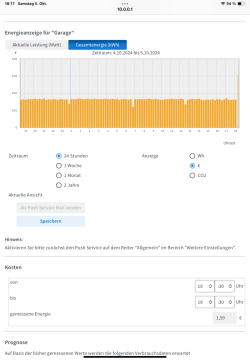

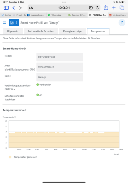

Nach 24 Stunden haben 1,56 € (5,267 kw) ca. 7-8 Liter aus der Luft geholt.
Die Luftfeuchtigkeit in dem Raum (30 m2) mit geöffneter Tür zum Flur ist von 75 auf 65 % gesunken.
Einen merklichen Temperaturanstieg kann ich nicht feststellen
Ich lasse es jetzt nochmals 24 Stunden laufen, dann geht das Gerät in den Gewölbekeller.
