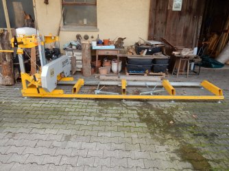

Mit genau diesem Gedanken hat das bei mir auch angefangen: ab und zu ein Stämmchen vor dem Brennholz retten.
Also brauchst du ein Sägewerk:
Das Logosol war mir zu teuer, das Frontier gabs bei meinem freundlichen Motorsägenhändler.
Durchmesser kann ich bis 60cm, Länge in der Grundausstattung 3,3m, ist natürlich unendlich verlängerbar.

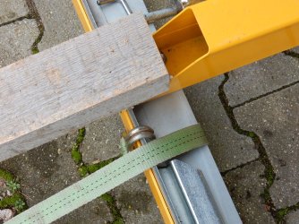

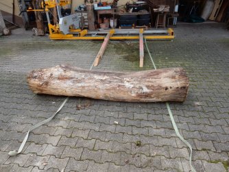

Weil das Gerät nicht so hoch ist (kann man aber auch haben) geht das Aufladen ganz einfach:
Zwei Gurte einhängen, zwei Kanthölzer auflegen, der Rest geht mit Muskelkraft:

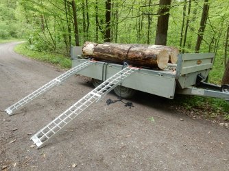

Wenn man nicht darauf spekuliert, dass einem andauernd Irgendwer schöne Stämmchen auf den Hof wirft,
braucht man natürlich einen Anhänger, um sie da abzuholen, wo sie sich halt gerade haben finden lassen.

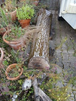

Das ist Eiche, 2,5m lang und 50cm Durchmesser, hat also runde 490 Liter Rauminhalt, und damit etwa 390kg.

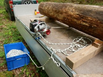

Da wäre es geschickt zum aufladen vielleicht ein Helferlein in Form einer Winde zu haben, sowas vielleicht:

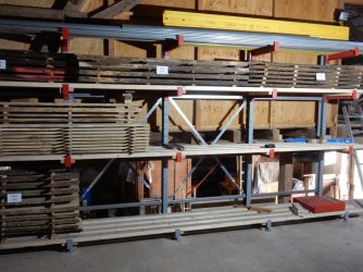

dann brauchst du auch noch ein Regal:
Das war´s im Grunde auch schon. Irgendwelcher Kleinkram fehlt natürlich irgendwie immer, aber das kennst du sicher. :emoji_relaxed:
