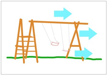

folgendes Problem mit unserer Schaukel lässt mich nachts nicht mehr schlafen:
Die Schaukel kippt quasi komplett nach rechts. Im Moment habe ich sie deshalb stillgelegt.
Hat jemand eine Idee, wie man die gesamte Konstruktion stabilsieren könnte?
Danke und liebe Grüße
Feli :emoji_kiss:

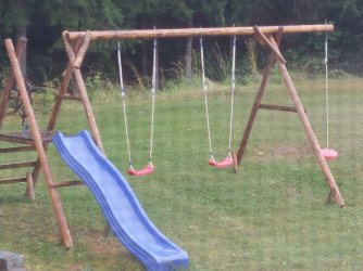

So habe ich es gemacht, oben Kopfbänder und jeder Fuß mit einem Pfahl im Boden befestigt.
Keinerlei Probleme auch wenn zwei Erwachsene schaukeln.

steht das Konstrukt denn unbefestigt lose auf dem Boden?
16.431
mit Korkenzieherhülsen im Boden fixieren, Kopfbänder oder entsprechend verlaufende Ketten,
Beine auch in der anderen Richtung nach außen schräg anstellen. Ein äußeres Paar in der einen,
das andere äußere in der anderen Richtung.

... die freistehende Gabel mit den Füßen nach außen ausrichten?
Du meinst, dass die Füße unten weiter rechts außen stehen, als die oben an dem Querbalken befestigt sind (im Moment eher mittig darunter)? Wird die Schaukel auf der rechten Seite dadurch nicht schief, weil die Stützen dann auf der Seite tiefer stehen?
Sieht sehr stabil aus und wirft aus meiner unbedarften Sicht direkt ein paar Fragen auf :emoji_slight_smile:
Wie hast du die Pfähle so punktgenau schräg in den Boden bekommen?
Inwiefern halten die Pfähle die Füße am Boden?
Sind die Füße noch anderweitig verankert?

Lose, mit der Tendenz, dass sich das mittlere Paar Füße relativ stark "eingräbt".
Das ist schon sehr leichtsinnig. Schaukelfüße sollten immer mit einbetonierten Ankern, oder stabilen Schraubankern gesichert werden. Außerdem erhöht man die Stabilität durch Streben, wie oben schon beschrieben. Dann steht das Teil auch sicher.
Hallo, mit Korkenzieherhülsen meinst du z.B. sowas hier?
Wird sowas gerade in die Erde unter dem Fuß gedreht oder schräg wie der Fuß auf den Boden trifft?
Nimmt man da nur vier für die äußeren Füße oder machen zusätzlich zwei Korkenzieherhülsen für die inneren Füße, Sinn?
Was genau meinst du mit Ketten? Das Prinzip mit Ketten statt der Kopfbänder kannte ich nicht und konnte bei google auch nichts dazu finden.
Ich weiß, ich weiß :emoji_pensive:
Was hält deiner Meinung nach besser, einbetonierte Anker oder stabile Schraubanker?
Nachdem die Schaukel stand habe ich erst die Pfähle eingeschlagen, mit der Schaukel vernagelt und abgesägt.
Die halten sehr gut, bzw. locker gut genug, steht jetzt seit 2 Jahren und auch bei zwei Erwachsenen wackelt es nur ein bisschen.
Nein nur die Pfähle.

........ fast, ich bevorzuge die mit geschlossener Hülse. Geben besseren Halt,
die Montage fertiger Elemente ist aber schwieriger.
Bei dichten Böden halten die super, in Sand besser mit Fundament, ist schon klar.
Ketten im Verlauf von Kopfbändern montiert werden auf Zug belastet und reichen
zweifach als Paar montiert häufig aus.
Ja, muss korrigiert werden (Montage oder Eingraben). Ich habe eine Einfach-Konstruktion aus Gerüstbaurohren, die kann man da natürlich an den Schellen schneller verstellen. Trägt auch mich (100kg)
