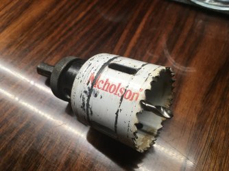

gibt es einen Trick, mit dem der Abfall aus einer Lochsäge (glaube die Dinger heißen so?) leicht zu entfernen geht ?
Bei mir klemmt das Stück immer im Sägekranz bzw. am Bohrer. Ich drehe das immer mühsam nach unten raus.
Material ist 15 mm MPX und ich bohre von beiden Seiten.
Manchmal bleibt in der Mitte ein Restkranz stehen, wie hier zu sehen ist, manchmal nicht. Weiß jemand warum ?

Es gab hier vor kurzem mal den Tip eine Spaxschraube rein zu drehen. Die Schraube steht dann an der Grundplatte auf und drückt den Sägerest hinaus.
peglegpete
24. Dezember 2024
6
Köln
Meine Lochsäge hat nur zwei schmale Schlitze, wo gerade ein 4mm Innensechskantschlüssel durch passt. Den steck ich da durch und hebel den Rest dann raus, anders geht es gar nicht. Da deine Lochsäge komplett offen gebaut ist, könntest du auch ein Stück Holz nehmen und es damit hebeln, das wäre schonender für's Werkzeug.
Was die Ursache angeht, kann ich nur raten. Könnte mit der Laufruhe der Bohrmaschine zu tun haben, ganz sicher mit der Qualität der Lochsäge. Eine mögliche Lösung wäre, erstmal nicht nur bis zur Mitte zu bohren, sondern so tief wie möglich, und von der anderen Seite nur noch den letzten Millimeter zu bohren, dann steckt der Abfall zumindest nicht so tief in der Lochsäge drin.

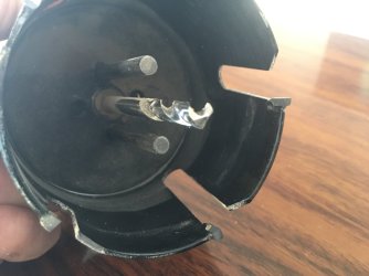

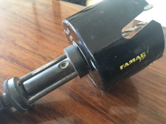

Du kannst dir auch die Bohrer von FAMAG holen.
Hoffe, dass es aus den Bildern ersichtlich ist, wie das funktioniert.
Mein Elektriker hatte einen, explizit für Hohlraumdosen, da war im inneren ne Spiralfeder die den Rest rausgedrückt hat.
War wohl hauptsächlich für Paneeldecken und Rigipswände gedacht.
Gruß Gerhard

bello
21. Mai 2008
9.800
Koblenz
Ich habe ähnliche von Bahco, sind vielleicht deutlich günstiger.
Gruß Gerhard
glenwood25
14. September 2008
914
25 km südlich Ulm
Vermute jetzt mal, dass @wasmachen Lochsägen dieser Machart gemeint hat.
Die abgebildete hat schon paar Löcher hinter sich.
Meine, auch schon solche mit BOSCH Aufdruck gesehen zu haben.
Diese Kombisägen, wie du sie verwendest, sind schon recht „einfach“.

Das Dingen im Eingangspost ist doch nur zum ärgern... Sorry
jein. Das Dingen ist noch von meinem Opa und ich habs nicht weggeworfen, weil manchmal die Qualität von neuen Dingen immer nur noch schlechter wird.
Aber ja, auf der Qualitätsleiter ist da noch ein klein wenig Luft nach oben,:emoji_wink: unbestritten.
Halbwegs guter Workaround ist es mit etwas Ballistol einreiben, dann haften Späne wesentlich weniger und hilft beim Entfernen.
So einen Bosch Satz hab ich auch mal gekauft (ähnlich wie in #12), aber noch nie verwendet, weil das Entnehmen so beschi... aus der Verpackung geht, dass man sich da das erste Mal sie Finger aufschlitzt. Das Montieren ist auch etwas hakelig, oder ich stell mich einfach zu doof an.
Auf jeden Fall hab ich mit dem noch keine Freundschaft geschlossen.
Aber ich werde es jetzt mal ausprobieren ...

Er schrieb etwas von Ballistol.
Doch die ohne HM halten doch auch fast ewig bei Holz.
ich hab den Star M, der ist auch super, aber die "drehenden Flügel" verwende ich nur dann, wenn es nicht anders geht.
Der schaut mit der Schnellverstellung Nice aus, aber was sind die "drehenden Flügel"?
Beim Kreisschneider kannst aber ähnlich wie bei den Lochsägen, ein günstiges oder hochpreisiges Produkt auswählen - mir genügt bei beiden eine "Parkside Qualität".

Hi,
bei der Lochsäge aus dem Eingangspost kann man doch die eigentliche Säge aus dem Grundkörper nehmen.
In der Regel springt die Säge dann etwas auf und der Kern fällt raus.
Ist das keine Option?

Hi,
Das Holz spannt das Bimetall eigentlich auch nach außen und geht schwer zum drehen, weiterhin dürfte das Metall recht heiß sein und danach hast weider das gefummel, den passenden Radius zu finden und einzurasten.
