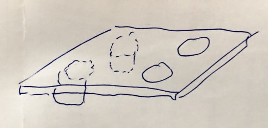

So würde ich es machen:
Das entsprechende Gittermuster anzeichnen, die Bohrpunkte mit 1,5 bis 2mm vorbohren, damit hat die Spitze des Forstnerbohrers auf den ersten Millimetern eine Führung, ab ein paar Millimeter Tiefe hat er dann ja die Führung in seiner eigenen Bohrung.
Allerdings wird das Holz hinten mehr oder weniger ausreissen, also den letzten Millimeter dann mit sehr wenig Druck arbeiten, bei 60mm Tiefe sieht man das aber wahrscheinlich nicht.
Zu Oberfräse und Schablone fällt mir ein: zwei exakte Bohrungen anfertigen und dann eine Schablone anfertigen, die in die bereits gemachten Bohrungen einrastet und dann die nächsten beiden Bohrungen macht. Das Ganze dann schrittweise fortsetzen. Mal schnell skizziert, „so etwa“ (das könnte man so auch bei den Forstner-Bohrungen machen):

Danke euch, vor allem für die schnelle Skizze Rainer.
Vielleicht ist ein mobiler Bohrständer auch ne gute Alternative. Lochraster ausdrucken, Bohrpunkte vorbohren und dann mit dem Bohrständer das Raster abarbeiten. Das Opferbrett ist auch ein sehr guter Hinweis!

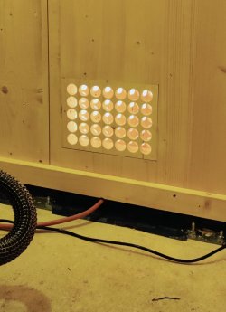

idasenpop
5. Juli 2018
191
Helsinki
