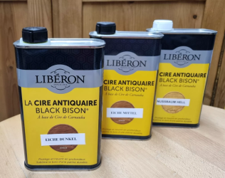

Vorgeschichte : Ich hatte mal eine kleine Dose mit Liberon Black Bison Antikwachsöl Farbe Fichte vom Bauhaus . Kam damals glaub so 14 Eu rum in einer schmalen 250 ml Dose . War da alt bischen eingedickt aber vom Produkt her top . Deckte sehr gut , gut zu verarbeiten und Holzobjekte waren schön mittelbraun eingefärbt so das auch kleinere Farbprobleme und Unebenheiten gut kaschiert wurden . Ich benutze auch Danish Oil , da sieht man aber leichter jeden Flecken oder Kratzer . Benutzt wird das ganze nicht für Möbel , sondern für Weihnachtsmarktartikel aus Holz ( Bäume , Sterne , Figuren usw ) . Scheinbar ist das in der früheren Form hierzuiande so nicht mehr erhältlich . Dose sah wie unten aus . Gibt es da ein Nachfolgeprodukt oder was von einem anderen Hersteller was gleich ist ?
PS. Habe aufgrund vieler toller Amazon Rezensionen mal eine Dose Osmo Hartwachsöl von Bauhaus gekauft . Das Zeug hat mit Öl oder Wachs nicht viel zu tun . Das deckt zwar und wird auch hart , aber von der Art und Verarbeitung wie eine Kunstharz Dickschichtlasur . Also streichen , schleifen , streichen und ne Woche warten ( bei gutem Wetter ) . Ich suche aber was wie Danish Oil oder auch nen Wachs was man einrubbelt und in ner Stunde griffest ist .

Die Seite hatte ich bereits ergoogled . Frage ist ob es das gleiche Zeugs ist . Farbtöne sind auch anders angegeben . Und 150 ml ? Da komtm man nicht weit mit .
Zu dem Bauhaus Osmo Hartwachszeug . Weiss nicht wie da nen Anwenderfehler aussehen soll . 2 Dosen dunkel und mittelbraun und beide gleiche Pappe . Konsistenz nicht wie ein Öl , sondern wie ne Dickschichtlasur . Einmal aufgetragen sieht scheisse aus , 2 mal ist die Holzstruktur schon fast weg , Für den Preis kauf ich mir gleich ne Bondex Lasur Kunstharz für aussen und geh 2-3 mal drüber . Das kostet nur nen Driittel und sieht noch besser aus .
Das Clou Öl Wachszeug hatte ich auch schon verschiedene probiert . Waren ganz vernünftig , wenngleich auch teuer und ohne Einfärbung . Hatte irgendwo auch mal Danish Öl mit Farbe gesehen . Muss da auch nochmal suchen .
