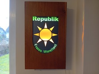

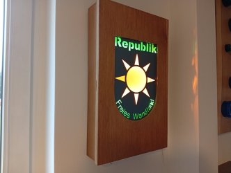

wir haben es anders gemacht. Das Motiv ist ausgeschnitten, mit farbigem Plexiglas hinterlegt und durch einen LED Streifen indirekt beleuchtet. Die Farben sind im Original viel besser, gleichmäßiger und kräftiger, als auf den Bildern.

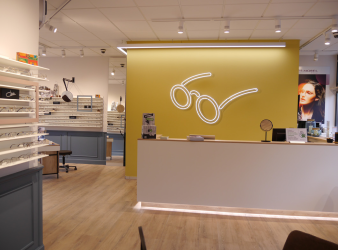

Das muss ja vermutlich nicht mit der Sonne um die Wette strahlen.
Nichts ist langweiliger als eine müde Leuchtreklame. Klar muss die hell sein.
Die Einrichtung haben wir mal gemacht, die Brille ist LED:

Hat einfach mehr Reiz, da es allseitig leuchtet.
