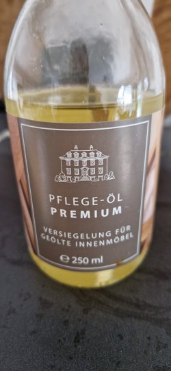

ich habe vor ca. 2 Wochen meinen Massivholztisch (Eiche) mit Leinöl behandelt. Ich habe leider wohl zu viel genommen, sodass es nie wirklich trocken wurde.
Vor ein paar Tagen sah es aber ganz gut aus (kein Öl mehr im Küchentuch zu sehen). Dann hab ich meine durchsichtige Tischdecke drauf gelegt. Diese "klebt" jetzt aber am Tisch und man sieht feuchte/ölige Stellen. Das heißt, das Öl war doch noch nicht ganz trocken? Was mache ich jetzt am besten? Und besteht da noch die Gefahr der Selbstentzündung?
Vielen Dank im Voraus für eure Antworten!

Reines Leinöl, also keine Firniss, braucht ewig zum aushärten, wenn es das überhaupt tut. In 2 Wochen keinesfalls, eher 2 Monate und mehr. @WinfriedM kann da sicherlich mehr dazu beitragen.
Ich würde es wieder entfernen und mit einem richtigen aushärtenden Öl behandeln. Ich schwör auf Osmo TopOil transparent. Is bei 20 grad in 2 Tagen nutzbar trocken mit echt super Haptik. Schweiß und speichelecht und explizit lebensmittelecht deklariert. Zusätzlich recht einfach in der Verarbeitung.

Ohmann, ich hab einfach das Öl genommen, was es in dem Laden wo ich den Tisch her habe zu kaufen gab. Da stand nur "Premium Öl" und im Datenblatt steht dann > 90 % Leinöl. Aber laut deren Beschreibung trockenet das innerhalb von ner halben Stunde oder so. Wahrscheinlich hab ich echt einfach nur zu viel genommen?

Dann war es wohl doch firniss das dann aushärtet. Aber Never ever in 30 Minuten! Das ist die übliche Zeit nach Seemann das überschüssige Öl das nicht eingezogen is wieder entfernen muss!
1-2 Tage sehe ich als Minimum an wenn man schnell härtendes Öl verwendet. Im durchschitt eher mehr.

Ja genau, ich glaube nach 20 Min. restliches Öl entfernen, nochmal 5 Min. trocknen, dann abschleifen. Danach endete das Video also bin ich davon ausgegangen, dass dann alles erledigt ist. Aber wahrscheinlich gilt das nur wenn man eben nicht zu viel nimmt

Da kann was nicht stimmen. Wenn es normales holzöl ist, is das niemals nach 30 Minuten schleifbar. Schon gar nicht wenn da noch so viel Öl drauf is.

Das scheint mir jetzt kein Holzöl zu sein sondern eher ein reines pflegeöl für schon richtig geölte Flächen ala renuwell etc. Zu sein. Das kannst du dann einfach wegwischen/einreiben bis nix mehr drauf is.
Steht ja drauf: Pflege für geölte innenmöbel. War der Tisch denn schon vorbehandelt oder roh?

Mit einem Lappen fest abreiben, falls das noch geht. Ansonsten mit Schleifvlies. Erst rotes, dann schwarzes, nicht von Wolfcraft, sondern folgendes
Ok.
Es ist also kein reines Leinöl, sondern ein entsprechendes Produkt zur Oberflächenbehandlung von Holz. Das ist schonmal gut. Dann stimmt aber weder die Überschrift des Threads noch die Schilderung in #1.
Entweder Du tust nun also genau das, was in der Dokumentation des Produktes steht (Verarbeitung, Trocknungszeit, Nachbehandlung) oder Du stellt das Datenblatt und die Verarbeitungshinweise hier ein. Aber wird würden für diesen Fall auch nur schrei(b)en: "Mach, was in der Anleitung steht". :emoji_slight_smile:
Das Forum kann diese Fragen nicht für jedes einzelne Öl beantworten, der Hersteller schon.
Was isses denn für Öl?

Der ist schonmal mit genau dem Öl behandelt worden. Da hat das aber besser funktioniert

Beim ersten Auftrag von was auch immer zieht der Großteil recht schnell ein. Alle Nachbehandlungen erfolgen dann idr mit nur noch nem Hauch dünnen Film der dann eingerieben wird.
Ich glaube dennoch nicht, dass es Holzöl außerhalb der Industrie gibt das belastbar nach 30 Minuten ausgehärtet ist. Der Begriff pflegeöl impliziert zudem, dass es eben genau das ist. Idr wird da vorher mit „richtigen“ Holzöl behandelt. (Clou, Osmo, Natural,……)

Oh okay, die wichtige Info hatte ich vorher natürlich nicht. Hab einfach drauflos geölt, so ein Mist.
