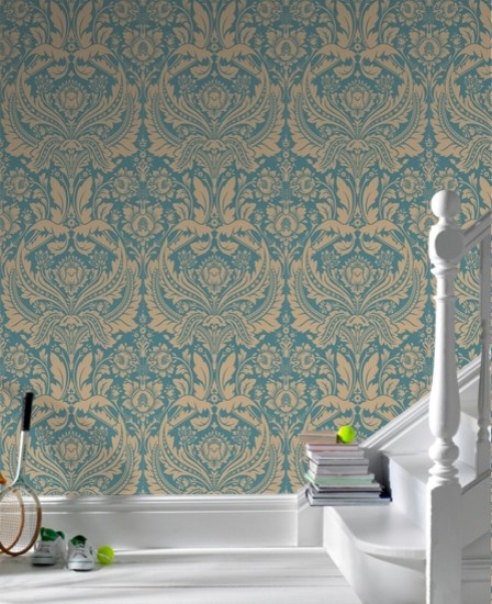

aber wenn z.B.
http://img.alibaba.com/img/pb/016/763/639/639763016_829.jpg
oder
http://st.houzz.com/simgs/7e91a1ec0d95ea26_4-5358/eclectic-wallpaper.jpg
gewählt wurde und dummerweise die Wände wellig sind.
Und vielleicht sind solche hohen Fußleisten vorhanden
http://www.hausbaublog.com/wp-content/uploads/sites/4/Sockelleiste-geschnitten.jpg
oder einfache, eckige.
Finde da sind aufgesetzte Halbrundleisten doch keine schlechte Lösung.
Das sieht dann etwa so aus
http://www.parkettimraum.de/sites/default/files/fussleisten_0.jpg

Zum 3. Bild:
Würde dass so bei mir gemacht werden, würde ich denjenigen mit selben Leisten erschlagen. :emoji_wink:
Zum 4. Bild:
Geht aber auch nur bei ziemlich geraden Wänden und zum Anderen ist das eine ganz andere Konstruktion als eine Viertelstableiste oben hin zu pappen.

Ja Sigi
das ist schon hart auf Bild 3, aber leider
finden wir solch schöne Sachen immer
wieder in Altbauten vor. Der Witz ist leider
das es Bauherrn gibt, die es noch nicht ein-
mal schlimm fanden und nur den geforderten
Preis für ordentliche Fussleisten und Scheuer-
leisten einfach frech finden.
Würde in keiner Wohnung im Haus auf die
Idee kommen die hohen, gebauten Fussleisten
anders als Weiss zu lackieren. Die über 100 Jahre
alten Wände sind dazu einfach zu ungenau. Nur
die genagelte Scheuerleiste ist bei mir aus Eiche,
die muss ja beim Überarbeiten auch immer wieder
abgenommen werden können.
Bild 4 ist ein schönes Beispiel, ganz so aufwendig
mache ich das in meiner alten Kleinbürgerhütte
nicht, aber wenn es doch noch zur Villa im Tessin
reichen sollte, da wird es so gemacht:emoji_slight_smile:
Gruss Harald
