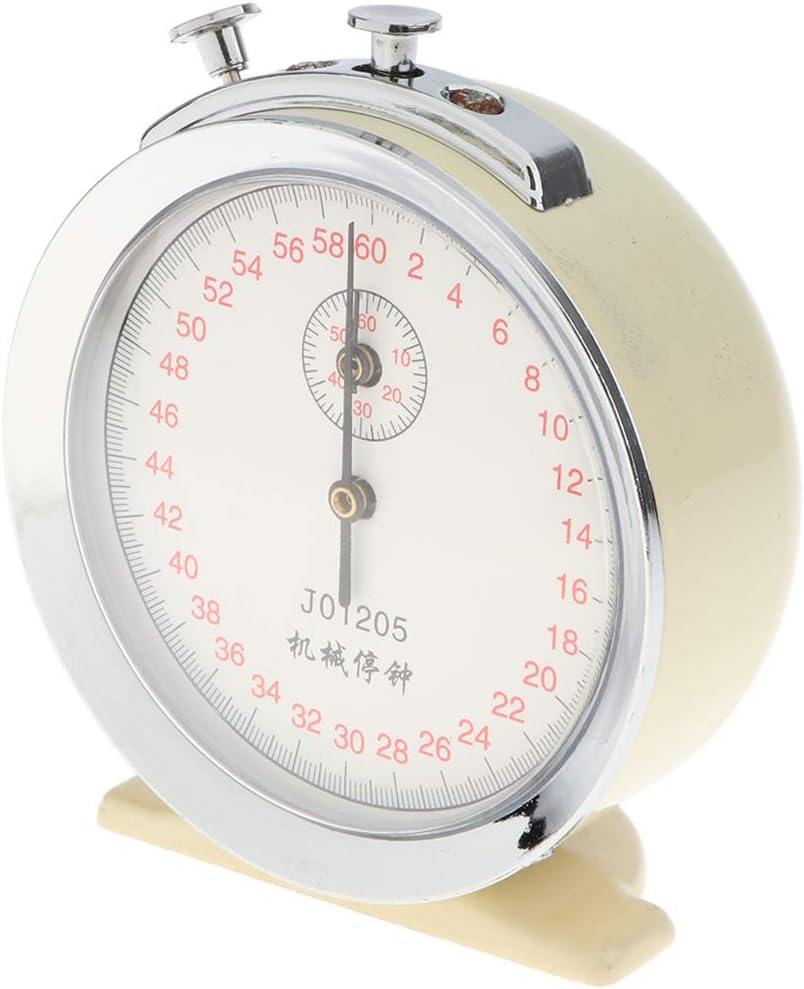

Mal wieder was gelernt.
Sehr schönes Video!
Vielleicht ist ein Kurzzeitwecker gar kein so schlechtes Werkstattzubehör:emoji_thinking:?
