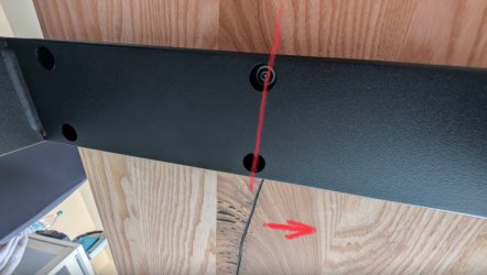

Aber die Fugen sollten ja trotzdem nicht aufgehen oder?
9.344
In #8 ist doch die richtige Frage gestellt und bisher nicht beantwortet.
Dominos sind beim Verleime solcher Platten völlig überflüssig und können sogar, wenn das Holz schrumpft, kontraproduktiv sein (Ingo schieb das schon) und zwar ganz einfach weil sie nicht mitschrumpfen.
andama
13. Dezember 2007
4.223
Leipzig
Markiere doch mal an der Oberseite mit Kreppband wo die Mittellinie wo die Schrauben sitzen bis zur Position der Risse.
Der gespachtelte Riss ist wieder aufgegangen, weil die Schrauben die Schwundbewegung blockiert haben

Wäre es denkbar, dass die Zwingen an den Enden zu stark angezogen worden sind?

Ich behaupte mal: Wenn die Leimfuge aufgeht, ist die Leimfuge fehlerhaft.
Eine fachgerechte Leimfuge hält mehr als das Holz, also reißt es neben der Fuge, da wo halt die schwächste Stelle ist.
Wenn das Holz gesperrt ist, hätte eine bessere Leimfuge natürlich auch nur bewirkt, dass es daneben reißt.
Schwieriger ist die Frage, wie man das behebt: Erstmal muss man natürlich dem Holz die Möglichkeit zum Arbeiten geben, und dann schauen, ob auftrennen und neu verleimen geht - dann wird es halt schmaler.
Zur Holzfeuchte: Im Sommer hat man ja auch mal 28 Grad bei 90% Luftfeuchtigkeit, wenn es sehr schwül ist. Das entspricht theoretisch einer Holzfeuchte von 20%…
In der Praxis ist es nicht ganz so schlimm, weil es ja nicht wochenlang so schwül ist, trotzdem arbeitet Holz halt, auch wenn es mal kammertrocken war.

Hallo Gemeinde,
ich denke das der Schreiner, der die Platten gefertigt hat, weiß wo sein Fehler liegen könnte.
Zuviel Spannung im Holz und oder zu kurz und mit wenig Druck verleimt.
Beim Abrichten ….
Zu wenig Leim an den Enden – alles schon passiert.
Mein Leim hatte auch schon mal Frost bekommen – von ging super bis totaler Ausfall.
Wahrscheinlich hier nicht, da nur an den Enden.
Der Schreiner bessert nach – läuft.
Freue dich schon auf die schönen Möbel.
Mit freundlichen Grüßen
Mauser
Holzsinn
7. Mai 2012
1.180
Vaterstetten
Für mich sehen die Fugen teilweise nicht sauber genug gefügt aus. Ausserdem halte ich es für problematisch, völlig stehende Jahresringe mit völlig liegenden zu verleimen. Die heute übliche Holzauswahl in der sogenannten "Wildholzoptik" hat eben auch ihre Grenzen.
