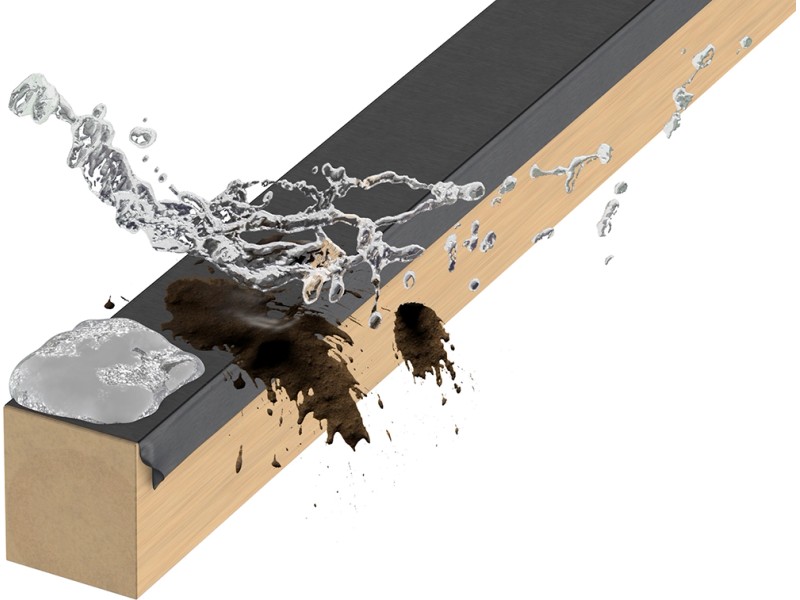

Und was haltet ihr davon, die Hölzer der Unterkonstruktion mit einem Holzschutzband (siehe z. B. hier oder hier) zu bekleben? Macht das bei einer überdachten Terrasse, die größtenteils im Trockenen steht, Sinn?

Eine Abdeckung muss ein definiertes Abtropfen des Wassers sicherstellen.
Wenn es an den Rädern runterläuft und an der unteren Fläche hängen bleibt.........????
Und bitte nicht versuchen fehlenden konstruktiven Holzschutz zu ersetzen.
Kann nur zusätzlich eingesetzt werden.

ich habe die Balken der Unterkonstruktion mit preiswerten Dachpappe-Bahnen belegt, die deutlich breiter sind als der Balken.
Die Überstände habe ich ca. 45° nach unten abgewinkelt, sodass das Wasser seitlich neben den Balken abtropfen kann, ohne ans Holz zu kommen.
Würde ich auch bei einer überdachten Terrasse machen, zumal der Regen bei Wind schräg einfällt.
Das klingt nach einer tollen Idee! Tut es da ganz normale R333 Dachbahnen? Wie viel hast Du die Bahn auf jeder Seite des Balkens überstehen lassen? Und anschließend einfach geklebt oder ans Holz genagelt? Ich habe mit Bitumenbahnen bisher keine Erfahrungen gesammelt, die sollten auf einer Unterkonstruktion aber vermutlich sehr viele Jahre halten.
ja, solche Bahnen habe ich verwendet. Überstand zum Abwinkeln beidseits ca. 5 cm, wenn ich mich recht erinnere. Nichts geklebt, sondern die Konterlattung einfach durchgeschraubt. Das hatte ich bei der Vorgänger-Terrasse genauso gemacht, und die hat 25+ Jahre gehalten. Was will man mehr?

Perfekt, danke für die Rückmeldung! 25+ Jahre ist definitiv eine beachtliche Zeitspanne.
