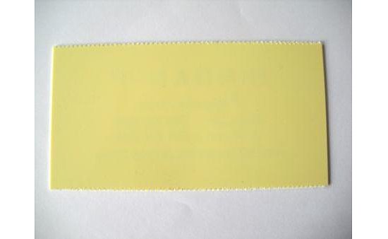

Danke für die Vorschläge zur Zahnspachtel, habe eine in VA gefunden, aber leider von Würth, bin kein Gewerbetreibender.
