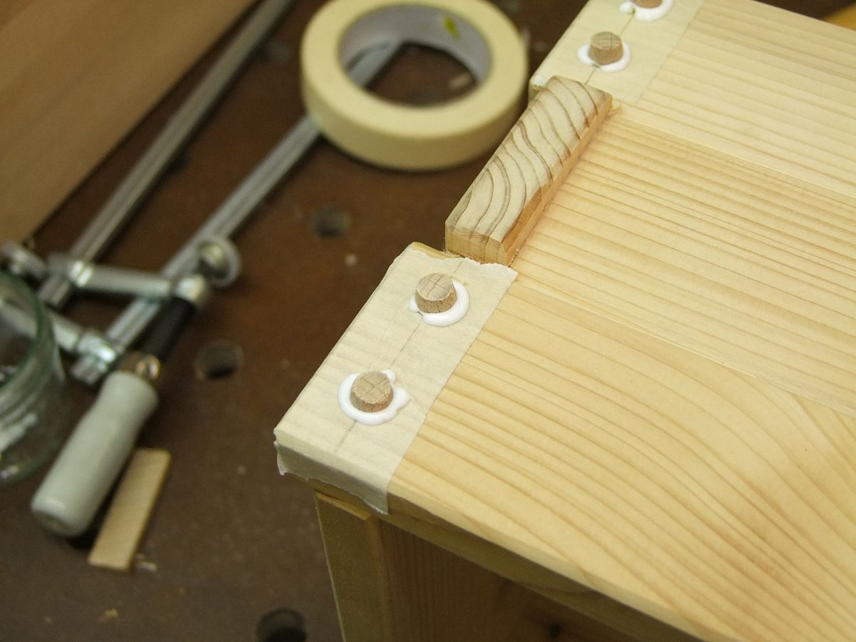

hab das mit dem abkleben erst auch nicht geglaubt und belächelt, aber das abkleben der schubladen innenecken ist genial :emoji_thumbsup:
bei mir wird aber nach dem verleimen sowieso abgerichtet, also stört mich eine leimwulst an der leimfuge nicht wirklich, bei ponal classic sind diese überstände halt extrem weich, ponal express dagegen wird sehr hart. auch kanns bei ponal classic passieren dass sich eine trockene verleimung unter belastung nachgibt (der leim hält zwar trotzdem noch bombenfest, aber es kann eben sein dass nach einem jahr belastung eine verleimung um 1mm verschoben ist)
hab mir jetzt aber mal transparenten titebond bestellt, hab titebond aufgrund des preises bis jetzt immer vermieden, aber wenn man denkt wieviel geld und zeit man oft in projekte steckt, dann sind mir 5 € mehr pro kilo leim ziemlich egal

Bei Brettverleimung ist der übliche und wohl schnellste Weg das Abkratzen des angetrockeneten Leims nach rund einer Stunde. Dann noch mal durch den Hobel.
Nicht bis zum nächsten Tag warten. Der D3 Leim wird auch ziemlich hart und lässt sich um so schwerer entfernen entfernen. Ausserdem sind die restlichen gehärteten Leimreste recht aggressiv für die Hobelmesser.vetl die Poren.
Und so gehts auch am schnellsten. DESHALB könnten sich Flos Jungs sonst was anhören. Die feucht-Abwischerei ist einfach zu aufwändig und verschmiert
Ponal D3 oder Express werden vermutlich ziemlich gleich hart aus. Der Eine nur schneller als der andere.
Natürlich gibt es schon mal Montageverleimungen, bei denen Abkleben sinnvoll ist. Aber das ist eher die Ausnahme. Erst recht bei Brettverleimungen.
9.716
Ich wasche eine Seite schon in der Presse ab damit ich damit nicht mehr über die Abrichte muss (damit die Seite nicht uneben ist).
Dann auf jeder Seite durch den Dickenhobel und fertig.

Zu dem Abkleben:
Bei Schubladeninnenseiten, ja das mache ich auch.
Die Brettverleimungen lasse ich meist über Nacht in den Zwingen, da wird nichts abgeklebt. Am nächsten Tag scharbe ich Leimreiste mit einem Farbscharber + Hartmetallschneide von Bacho runter, das geht recht schnell. Schleifen muss man danach sowieso noch.
Bei Zapfenverbindungen oder ähnliches kann man gut mit einem Stecheisen nach 30-60min die Leimüberstande abstechen.
Grundsätzlich sollte man etwas Fingerspitzengefühl entwickeln und nicht zu viel Leim angeben.

Wir kleben bei Korpusverleimungen teilweise auch ab. Das sind aber Sonderfälle und dann ist das auch durchaus sinnvoll.
