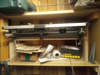

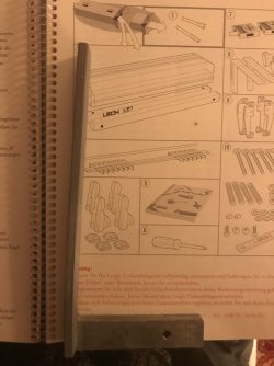

Die Teile unter position 8 sind verbogen?
Oder welche? Grauguss ist es nicht, wenn dann irgendeine Zink oder Alu Legierung.
Kann später mal nachsehen, habe auch das VRS Teil dran.
Kann ich dir dann ein Foto machen.
Grüße Micha

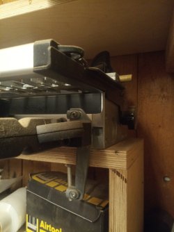

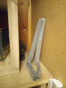

Die Winkel, die bei dir verbogen sind, stehen daneben.
Geh mal davon aus, mit VRS bekommst du Ersatz
Hier noch eine Gesamtansicht

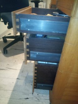

Der letzte Einsatz bei mir ist 12 Jahre her, hab am Meisterstück die Schubkästen gemacht.
Mit überfälzten Fronten ging aber nicht damit, da musste ich die Schwalben händisch machen. In Wenge war das Strafarbeit, eingesägt hatte ich noch mit der Bandsäge.
Grüße Micha
