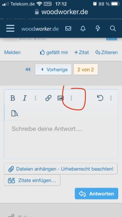

Oder du findest die Smileys wenn du die 3 kleinen Punkte anklickst, zumindest ist es auf meinem Smartphone so.
:emoji_wink: BDBBE0AF-F405-4E49-AD17-13628D7C66EA.jpeg
