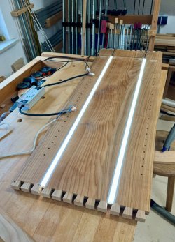

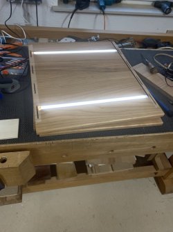

Moin, ich habe das mal in meiner Hobbywerkstatt umgesetzt.
Du solltest die LEDs in Aluschienen legen.
Die Schieben werden eingefräst.
Bei den LEDs sind habe ich COB LEDs verwendet die haben ein durchgehendes Lichtband. Verwende 24V anstelle von 12V
Leistung 5w oder 10w je Meter reicht vollkommen im Schrank.
Als Schalter habe ich einen Magnetschalter: Reed Schalter Typ „no“ verwendet. Die habe ich von unten den Boden eingefräst. In die Tür vom Schrank kommt von unten passend ein kleiner Magnet.
Ist die Tür offen geht das Licht an.
Das klappt besser als ein Bewegungsmelder. Die brauchen mehr Elektronik und ein Signal für „Licht aus“
Und der Reed Schalter ist nicht sichtbar. Alternativ ein einfacher Kontaktschalter.
Bei den Reedschalter muss man auf die Leistung achten. Die schalten keine großen Wattzahlen.
Für die LEDs brauchst du ein Netzteil. Das sollte ca 30% größer ausgelegt werden als die LEDs an Leistung brauchen.
Das Netzteil muss im Schrank versteckt werden. Mein Tipp Meanwell ELG oder HLG, die kann man dimmen.

bin auch eindeutig für Reed Schalter statt Bewegungsmelder.
Hab das mal nachträglich in meinen Kleiderschrank eingebaut. Der Reed Schalter ist bei mir sichtbar.
Falls dessen Kontakte berührbar sind, darfst Du damit nicht die 230 V vom Trafo schalten.
