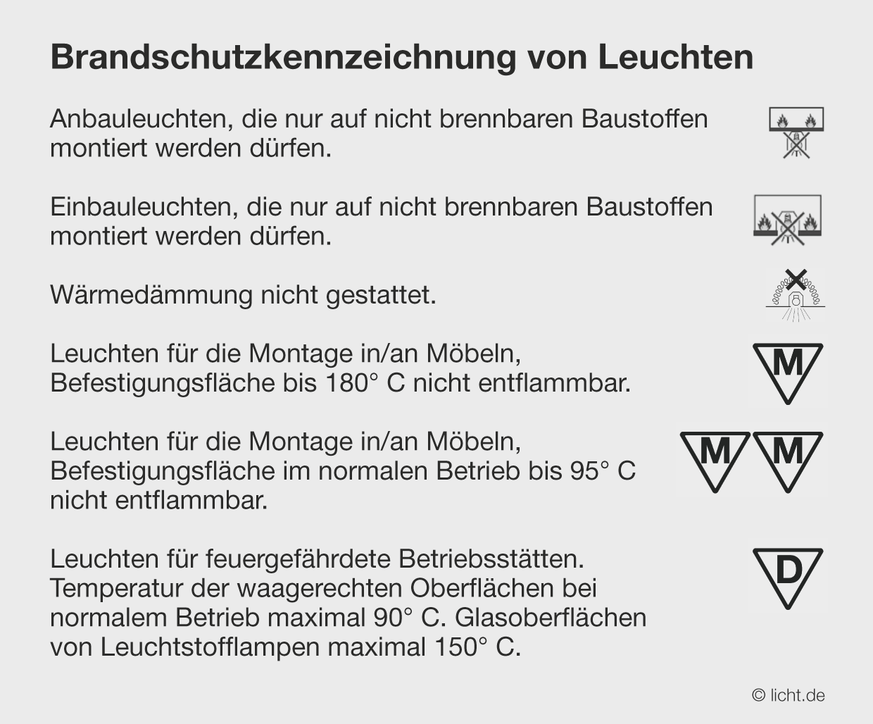

Soll die Kante der Scheibe angestrahlt werden oder ist eine Flächenwirkung ohne sichtbare LED Punkte gewünscht?
Bei Trafo auf Möbeleignung achten da gibt ein Symbol dafür.

ich mag ja M&M's
Branschutzkennzeichnung_Beleuchtung_ToF_Energieeffizienz%20und%20Energiemanagement_Grafik_180320.png
