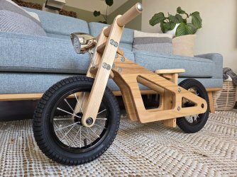

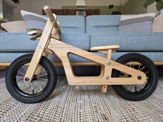

in unserem Freundeskreis gibt es seit letztem Jahr Nachwuchs und das passte gut zu meinem Wunsch ein Laufrad mal selbst gebaut zu haben, denn das ist eine willkommene Abwechslung zu Schränken, Tischen und Schneidebrettern :emoji_slight_smile:

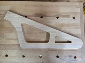

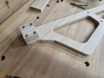

Nachdem ich mich schlau gemacht habe, welche Maße so ein Laufrad hat, habe ich eine passende Schablone skizziert und ausgearbeitet. Überschüssiges Material wurde zunächst mit Hilfe der Band- bzw. Stichsäge entlang des Anrisses entfernt, der Bündigfräser schafft anschließend zwei exakte Kopien. Die Rahmenteile wurden anschließend angefast.

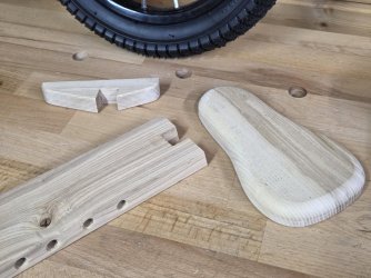

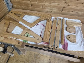

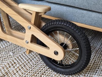

Um später beispielsweise um einen platten Reifen flicken zu können, wurde alles modular gestaltet. Rampamuffen haben mir bei dem gesamten Projekt hierbei gute Dienste geleistet. Fehlt nur noch ein höhenverstellbarer Sitz und eine Lenkstange. Da ich keine Drechselbank besitze, habe ich letzteren an der Formatkreissäge hergestellt, was ich schon mehrfach gesehen, jedoch noch nie selbst ausprobiert habe. Ich fand die Vorstellung immer abwägig, es funktioniert jedoch ziemlich präzise und so sicher, das ich nicht den Eindruck hatte, es würden unkontrollierbare Kräfte oder große Seitwärtskräfte auf das Sägeblatt wirken. Die neue Vorrichtung werde ich in Zukunft also öfters nutzen :emoji_thumbsup:
Nach zahlreich gebohrten Senkungen, Löchern und dem eindrehen der Rampamuffen flogt der Feinschliff und das ölen.

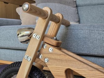

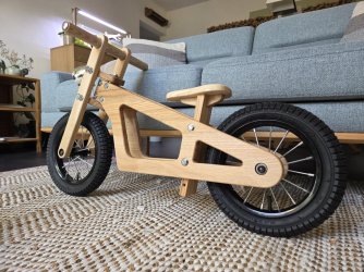

Und nach immerhin drei Tagen Arbeit steht das fertige Laufrad nun bei mir im Wohnzimmer bereit zur Übergabe, aber eigentlich möchte ich selbst lieber noch einmal jung sein und damit durch die Gegend flitzen :emoji_grin:
20250820_103653.jpg 20250820_103716.jpg 20250820_103731.jpg 20250820_103743.jpg 20250820_103812.jpg

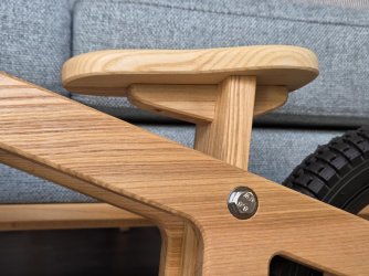

Oha, das ist ja eine coole Idee! Und toll umgesetzt.
Kann man den Sattel in der Höhe verstellen?
Und viel wichtiger: leuchtet die Leuchte? :emoji_grin:
KwieKatze
2. September 2021
161
Bochum
Ich hätte bei dem Faserverlauf des Rahmens aber Bedenken das er dalleichter brechen kann.
Den Gedanken hatte ich natürlich auch und deshalb den Rahmen überall 4 cm breit und 2 cm dick ausgeführt. Mein gefühlt halbes Gewicht hält das Laufrad jedenfalls stand, ich bin daher doch optimistisch das ein Kleinkind das Teil kaputt bekommt.
Ja, insgesamt sind drei Höhen wählbar.
Natürlich :emoji_sunglasses:

Schick sieht es aus!
Darf ich fragen wie schwer es ist?
Als Vater laufradfahrender Kinder ist es sehr angenehm, dass unseres unter 2kg hat :emoji_innocent:

Ein sehr schönes Laufrad! Als meine große Tochter in dem Alter war gab es nur sehr wenige Laufräder aus Holz. Wir hatten dann ein Kokua Like-A-Bike gekauft. Das war aus Sperrholz. Hielt sehr gut und wurde in der Familie weitergereicht. Deins sieht aber um Längen schicker aus. Ich denke nicht das der Faserverlauf ein Problem wird. Die Nutzer sind ja eher leicht, klein und vollführen wenig gewagte Sprünge aus größeren Höhen. :emoji_wink:
8.912
Geiles Bike! Ich mach mir wegen dem Faserverlauf keine Sorgen. Gabel und Sattelstütze sind ja auch noch da und sorgen für Stabilität in der richtigen Richtung.

Ein Ständer fehlt aber noch! Tolles Projekt! Wie hast du denn die Maße bestimmt?
Das hatte ich auch überlegt und rüste ich vielleicht noch nach. Ich weiß nicht wie oft ein Ständer in dem Alter tatsächlich zum Einsatz käme, deshalb habe ich zumindest große Linsenkopfschrauben an den beiden Lenkerenden eingelassen, damit das Holz dort nicht allzu schnell Schaden nimmt.
Im Internet findet man mit etwas Recherche verlässliche Maße, nach denen man sich richten kann, beispielsweise sind die 12-Zoll-Räder von links nach rechts gemessen oft 85 bis 90 cm auseinander. Daran habe ich mich orientiert.
