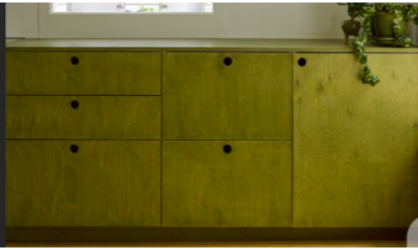

Hallo an alle,
ich weiß - die Farbe wird auf jedem Bildschirm anders aussehen - für mich ist es ein helleres Olivgrün. Ich versuche das auf Birke Multiplex auch so deckend zu schaffen und bin bei meinem ersten Versuch (mit Auro Lasur) kläglich gescheitert. Den Farbton an sich kann ich mir mischen, aber so kräftig wird er mit der Lasur einfach nicht. Was sind meine Optionen?
Mir fällt ein:
1. Selbst Pigmente für ein Öl mischen (bei Kreidezeit?)
2. Eine farblose Lasur auf Kunstharzbasis mit Kunstarz - Lack mischen (und dann halt mehr Farbe nehmen)
3. Doch lieber eine Beize? Da müsste ich den Farbton auch selber anmischen aus Pulverbeize soweit ich weiß.
Bin über jeden Rat dankbar :emoji_slight_smile:

Wenn du einen deckenden Anstrich haben willst, nimm doch bitte Acryllack, gemischt nach RAL Farbfächer, oder wie immer diese Farbtonliste auch heißt.
4.429
Da hilft leider nur ausprobieren. Nach dem 1. Anstrich deckt die Auro Lasur nur wenig. Bei mehreren Anstrichen wird das aber besser. Pigmente nur in Öl eingerührt, wie bei Kreidezeit, gibt wieder eine andere Oberfläche.
Ich verstehe daas doch richtig, du möchtest die Oberfläche auf dem Foto erreichen? Hast du das Foto noch etwas schärfer? Dann könnte man besser erkennen, um welche Oberfläche es sich handelt. Gebeizt könnte auch möglich sein. Aber im Augenblick ist das nur raten.

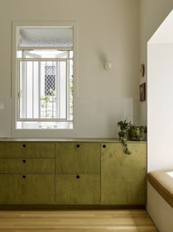

sieht man es so besser? Sonst ist hier der Link: https://de.pinterest.com/pin/661114420325698291/
Mein Ziel ist eine nicht glänzende Oberfläche (was bei den Lasuren von Auro schon bei ein paar mal auftragen passiert, aber bis drei Anstriche grad noch vertretbar). Es soll eine natürliche Oberfläche sein, deshalb fällt Acryllack raus.

8.407
für mich sieht der Schrank nicht deckend gestrichen aus. Wenn eine Öllasur nicht deckend genug ist, kann man auch ein wenig deckende Ölfarbe einmischen, das ist für mein Empfinden leichter als mit Farbpigmenten zu experimentieren.
21.058
das sieht für mich nach Beize und mattem Lack aus. Den Effekt kann man aber auch sicherlich mit Öl und Co erreichen. Nicht zu fein Schleifen max Korn 180. Ohne Grundierung testen. Würde mir den Farbton als deckende Lasur bestellen und in Farblos und selber mischen. Erste Musterflächen müssen ja nicht groß sein. Einwegspritzen helfen bei der Dosierung. Musterflächen genauso vorbehandeln wie die Originalfläche. Der Schliff ist gerade bei Lasuren/ Beizen mit entscheidend für das Endergebnis.

ich habe in den vergangenen Jahrzehnten mehrere Küchen aus Birke Multiplex gebaut, das ist absolut geeignet. Auf den gezeigten Fotos ist klar die Holzmaserung zu erkennen, es ist also kein deckender Anstrich. Beize ist bei Birke Multiplex oft schwierig, da sich durch die Struktur des Schälfurniers ungeahnte Wolken in der Ansicht bilden können. Buche wird bei deinem Farbwunsch schwierig, da Buche rötlich ist, und dass das genaue Gegenteil deiner Wunschfarbe ist.

Also mein heutiger Versuch in beizen war sowohl bei Buche als auch bei Birke wesentlich deckender als die Lasur und entspricht auch eher dem matten finish was ich haben wollte. jetzt muss ich nur noch die richtige Farbe treffen. Danke für den Tipp!
