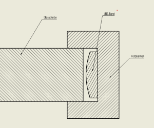

Mit hinter das Glas meinst du auf den Rand? Die Idee hatte ich auch schon und wollte das mal testen. Diese kleinen Tischlampen funktionieren ja auch so.
Alternativ hätte ich jetzt rundherum in die hintere Ecke einen LED-Streifen in 45° Alu Profil verlegt.

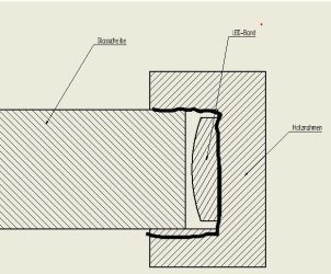

Zwei Ideen:
1. So wie eingezeichnet ein Aluprofil einbauen, das Alu leitet Wärme an das Glas ab.
2. Das LED Band mit reduzierter Leistung betreiben
mm87
12. Juli 2017
75
Das ist eine gute Idee. Weil die Scheibe 8mm hat, habe ich auch 8mm LED-Streifen bestellt. Die Auswahl an 8mm LED Profilen ist nicht so groß, habe aber die hier gefunden. Ich würde dann die Abdeeckung weglassen und ggf. die Ecke mit einem Schleifer bisschen wegschleifen, damit die Scheibe rein passt (blau skizziert). Alternativ setze ich die Scheibe auf der obersten Nase auf und fixiere alles mit einer Silikonnaht.
Schreinersein
25. Februar 2008
961
Aachen
Bei ähnlichen Profilen, die ich mal verbaut habe, stehen die LEDs Recht wir an der oberen Kante bzw teilweise drüber hinaus, wenn die mit Kunststoffanklippstromverbindern (wie auch immer diese connectoren heißen) angeschlossen werden. Könnte also zu eng werden. Erst testen, bevor Du die Position festlegst und die Anschlüsse nicht vergessen...
