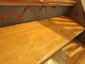

Tatsächlich hat der gute alte DDR-Lack die Stufen gut geschützt. Der Schaum hat nicht mal den Lack abgelöst und ließ sich rückstandslos entfernen. (Siehe Bild)
wenn ich mir die Stufen jetzt so anschaue, würde ich empfehlen eine Lackfräse zu mieten oder kaufen.
Tatsächlich ist der Schleifer wirklich müßig bei dem Klarlack. Da passiert Recht wenig.

Da haben wir scheinbar unterschiedliche Ansichten. Ich möchte keine Perfekte schnurgerade Treppe haben. Das Haus und die Treppe sind über 100 Jahre alt und ich finde, das darf man auch sehen. Eine gewisse Patina finde ich sogar schöner als eine makellose, neu wirkende Stufe. Ich überlege ehrlicherweise die Stufe gar nicht weiter aufwändig aufzuarbeiten sondern nur zu polieren. Mir gefällt das wirklich gut so. Die Setzstufen und Wangen müssen aber gestrichen werden, da habe ich gestern den Lack schon abgemacht.
Stufendiçke eigentlich schon immer 40, in F 35...
Tatsächlich habe ich nicht gemessen. War nur geschätzt, mir ging es eher darum: dickes Buchenholz vs. Dünne pappe mit Holzimitat foliert. Es ging eher um die Wertigkeit
