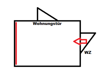

das Laminat lag nach einiger Zeit komplett an der Wand an (rot markiert). Ich hab natürlich überall Platz für eine Dehnungsfuge gelassen

okay. Was ist jetzt das Problem? Das das Laminat an die eine Wand gerutscht ist, ist doch kein Problem. Welche Folge davon stört dich?

wenn ich es richtig verstanden habe, stört die Fuge unter der WZ-Tür, und alles andere ist okay.
Könnte man dem Fragesteller nicht ein ausreichend breites Abdeckprofil für diese Fuge empfehlen?
Dann könnte sein Laminat je nach Luftfeuchte und Belieben arbeiten, ohne dass eine unansehnliche Fuge zutage tritt.
Oder übersehe da etwas?

Ich habe genau damit das nicht passiert, bei mir gleich in die Dehnungsfugen rundum ab und an einen Siikonbatzen gedrückt. Der Silikonklecks hält den Boden somit mittig und kann dennoch nach belieben "arbeiten".
Hallo Peter,
danke für den Vorschlag. Das würde definitiv das Hauptproblem lösen, allerdings schließen Übergangsprofil und das Türblatt bereits perfekt ab. Ein breiteres Übergangsprofil würde demnach auch sichtbar überstehen.
Einen Tod muss ich wohl sterben.
Eine wichtige Aufgabe der Fuge ist die Schallentkopplung. Ein Randdämmstreifen, z.B. aus Kork könnte Abhilfe schaffen.
Moin asphaltblau,
danke für den Idee, das werde ich probieren! Ich nehme an, dass der Dämmstreifen aus Kork weich genug ist um das Laminat noch "atmen" zu lassen, falls es sich ausdehnt oder?
