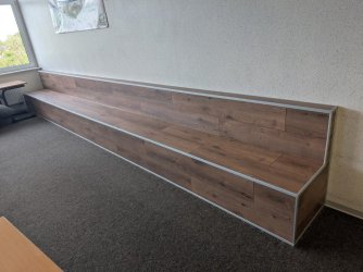

Ich habe aus Versehen einen Auftrag bekommen, wo ich 3 Stck. 7 Meter lange Bänke bauen soll. Belegt mit 8 mm Klick-Laminat.
Von Fußboden habe ich keine Ahnung, Laminat wird eigentlich schwimmend verlegt, soweit ich weiß.
Ich will das aber ankleben, Unterkonstruktion ist Rohspan.
Muss ich mir Sorgen machen, dass das nicht funktionieren könnte?
Es gibt da schon jahrelang vorhandene Podeste und Bänke, wenn ich eine Eckschutzschiene abschraube kann man sehen, dass es auch 8 mm Laminat ist und fest mit der UK verbunden, gehe von geklebt aus, weil ich das Laminat kein Stück von der UK weggedrückt bekomme mit Stecheisen in der Fuge.
Mein Plattenlieferant hat auch Laminat, will mir aber keinen Kleber für den Zweck empfehlen, weil es vom Hersteller nicht freigegeben ist.
Ich hatte jetzt an den Fix All floor and wall gedacht.
Spricht etwas dagegen?
Grüße David

Der Auftrag ist abgeschlossen. Nach Rücksprache mit dem Kleberhersteller ist es am Ende der aus dem Eröffnungsbeitrag geworden...
Wir konnten den auch sparsamer auftragen als B 3.
@ uli2003, ich hatte dir eine PM geschrieben, ist wahrscheinlich untergegangen, dann hier nochmal: Danke für das Angebot!
Und auch allen anderen die sich beteiligt haben.
