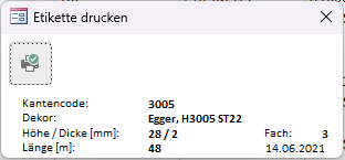

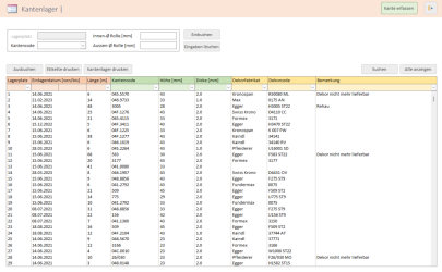

Also hier noch Screenshots von der Datenband. Unser Firmenlogo habe ich rausgeschnitten.
Auf Bild eins ist die Startseite zu sehen. Da kann man nach Kanten suchen oder neue einbuchen und die Etikette dazu ausdrucken.
Beim zweiten Bild handelt es sich um die Oberfläche bei welcher man neue Kanten erfasst. Somit muss beim einbuchen nicht jedesmal wieder alle Kantendaten erfasst werden. Vielfach hat man ja die gleiche Kante mehrmals bei unterschiedlichen Kunden.
Bild drei zeigt das Fester das aufgeht wen mann manuel eine Ettikete druckt, oder beim einbuchen von einem neuen Rest. Da muss man dan nur noch auf das Druckersymbol klicken und der Ettikettendrucker spuckt die Ettikete aus. Das passende Fach wird einem gleich mit aufgedruckt.

Auf dem ersten Bild siehst du oben die eingabemaske. Da gibst du Aussen- und Innendurchmesser der Rolle an. Dann wird die Länge je nach dem ob 1mm oder 2mm Kante berechnet und auch gleich eingetragen.

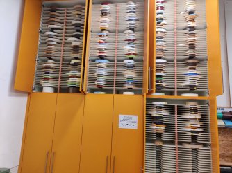

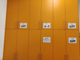

Hier noch die die Schränke.
Gruss Reo

Brutal. Ich dachte bei uns wären die Kanten schon ordentlich verräumt. :emoji_thumbsup::emoji_thumbsup::emoji_thumbsup:
Schon Mega durchdacht das ganze.
Gruß Sebastian
