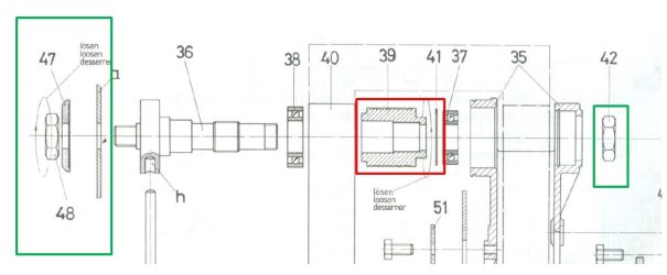

Hallo, ich sitze grad an dem gleichen Problem, allerdings möchte ich nur den Riemen wechseln. Nun sind bei meiner Maschine alle Schraubverbindungen recht fest korrodiert oder einfach fest verklebt.
Meine Frage lautet:
Ist das Gewinde in der Riemenscheibe ein Rechts- oder Linksgewinde? Ich kann mit dem Symbol in der Zeichnung nichts anfangen.
Vielen Dank schonmal :emoji_slight_smile:
lg
Thomas
Bergschrat
29. Mai 2017
57
Hallo Thomas,
das sollte ein Linksgewinde sein.
Zum lösen im Uhrzeigersinn drehen.

isam
20. Februar 2023
7
63538
hallo möchte an meiner fks auch die lager tauschen bekomme aber die hintere schraube (bild nr 42) nicht auf bin mir auch nicht sicher ob es ein rechts oder linksgewinde ist kann mir wer helfen ?
rafikus
26. Juni 2007
4.195
Ruhrgebiet
Schau mal bei #13 auf dem Bild nach, dort sieht es nach einem Rechtsgewinde aus.
Ich gehe davon aus, wenn man für die eine Lingsgewinde-Mutter extra den Pfeil mit dem Hinweis "lösen" zeichnet, aber bei der anderen Mutter nichts dabei steht, dann hat diese andere ein Rechtsgewinde.
Oder bezieht sich deine Frage darauf, wer dir helfen kann die Mutter abzudrehen?
