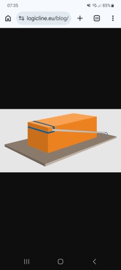

In einem Video von CargoBull Schmitz wurde in einem ähnlichen Szenario einfach eine Palette (stehend auf der langen Seite) vor die Ladung gestellt. Der Spanngurt wurde dann, ach, ich hab ein Bild gemalt...
Wenn ich in weiteren Videos von der DEKRA sehe, dass mannshohe große Papierrollen (100cm Durchmesser?) einfach nur mit einem Gurt gesichert wurden und im Versuch stehen bleiben, dann bin ich glaube ich gerade etwas "drüber".

Die Gurte werden nicht auf der Ecke halten wie in der ersten Skizze. Die letzte Skizze geht und spart dann auch Formschluss nach vorn. Die Gurte dürfen halt nicht in eine Position rutschen, in der sie nachgeben.
Mit Anti-Rutschmatte reicht eigentlich stumpfes runterzurren. Oder die Gurte positionieren, mittels zusatzgurt, dass sie halt nicht runter rutschen.
Ideal wäre Formschluss, also irgendwas vor die Module davor, was den Weg bis zur Stirnwand auffüllt, reicht theoretisch ein Brett am Boden vor der Palette, wenn das Ladegut an der Palette fest ist.
