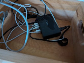

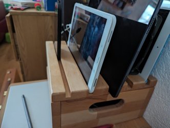

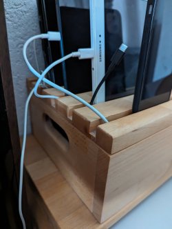

Ich hab mir dafür ein Kistchen mit aufgesetztem Deckel gebaut. Im Deckel hab ich Nuten entsprechend der Dicke von Tablets und Handy eingefräst. Die Ladekabel sind durch Löcher im Deckel geführt und fallen dadurch dass sie immer etwas gebogen sind nicht ins Loch zurück.
Finde das super praktisch und die Dinger fliegen nicht mehr überall rum.
