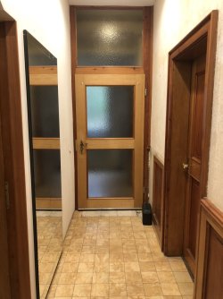

Ich hab mal ein Bild mit rein gepackt damit man weiß um was es geht

Hauptgrund ist das in den Achtzigern mal ein Vorbau angebaut wurde und da wo die Haustür saß jetzt eine Windfangtür ist die absolut nicht zum Rest passt. IMG_0768.jpeg
Die Tür kommt weg und ich baue eine neue Tür im Stil der Türen die erhalten bleiben.

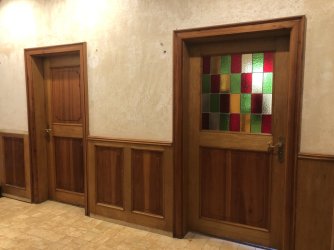

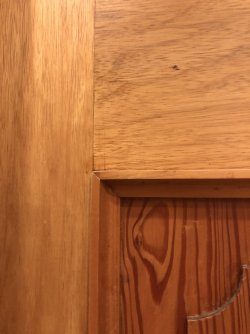

Grund Nummer Zwei. Die Türen wie auch die Wandvertäfelung sind stellenweise arg angegriffen, zerkratzt zermackt. Stellenweise bis durchs Furnier durch. Das wieder so hin zu kriegen das das in klarlackiert gut aussieht grenzt ans unmögliche.

Das die Füllungen aus Nadelholz sind und der ganze Rest aus nem anderen Holz (schaut nach Limba aus) triggert mich immer wieder.

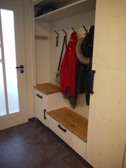

Habe vor einiger Zeit einen ähnlichen Auftrag, Eiche rustikal sollte weiß werden. Möbeltüren wurden getauscht, Schrankseiten, Rückwände, Zimmertüren und Türzargen wurden vor Ort überwiegend mit Schaumstoffrollen gestrichen.
Verwendet wurde Aqua- Isoprimer https://www.adler-lacke.com/de/prod...vivido-aqua-primer-iso-weiss-toenbar~p4283432 und Aqua-Nova Pro M perlweiß https://www.adler-lacke.com/de/prod...yllack/aqua-nova-pro-sg-weiss-toenbar~p290320 von Adler. Die Verarbeitung war wirklich leicht, keine Nasen und guter Verlauf der Farbe selbst bei stehenden Bauteilen. IMG_20230805_120937.jpg P1050599.JPG

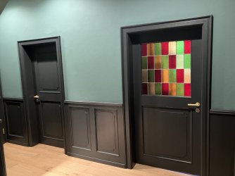

Meine Frage für ein passendes Lacksystem ist ja jetzt schon eine ganze Zeit her und der Flur ist jetzt auch schon ein paar Tage fertig aber ich wollte mal eine Rückmeldung geben für was ich mich entschieden habe. Mancheiner freut sich ja über einen Erfahrungsbericht.
Am Ende ist es ein Lack von Adler geworden. Grund und Decklack in einem.
https://www.adler-farbenmeister.com...MI3ZD4tdCqlgMVUJSDBx2GowBnEAQYASABEgJpofD_BwE
Eigentlich bin ich kein großer Fan von “Eins für Alles“ aber ich hab mir einen kleinen Pott zum testen bestellt und es hat mich überzeugt.
Denn alten Lack hab ich mit 150er Papier angeschliffen.
Der erste Anstrich ist nicht wirklich deckend und man hat beim pinseln das Gefühl das man den Lack mit dem Pinseln ständig wieder von der Oberfläche runterzieht … als wolle er auf dem alten Lack nicht richtig haften. Mit der Rolle geht es wesentlich besser. Ich hab dann die Stellen die nur mit dem Pinsel gingen zu erst gestrichen und bin dann als der Lack angetrocknet war noch ein zweites Mal drüber gegangen. Das ging dann echt gut. Über Nacht trocknen lassen und dann den zweiten Anstrich gemacht. Mit der fertigen Oberfläche bin ich echt zufrieden. Mal schauen wie der Lack sich so mit der Zeit schlägt.

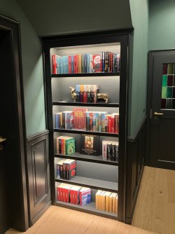

Hier noch ein paar Bilder vom fertigen Flur.
Die besten Ideen komm ja dann meistens mitten im Projekt und so ist aus der Kellertür ein Geheimgangbücherregal geworden. IMG_1364.jpeg IMG_1365.jpeg IMG_1366.jpeg IMG_1367.jpeg
