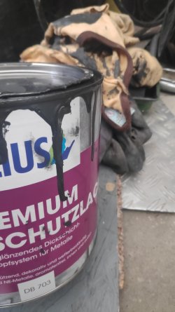

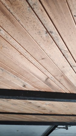

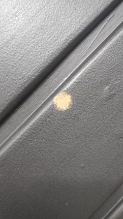

Guten Abend zusammen,
im Sommer diesen Jahres lackierte ich unsere beiden Holztore der Garage neu. Der Lack bildet an verscheiden stellen Blasen was natürlich optisch unschön und der Haltbarkeit nicht zuträglich ist. Könnte die Ursache an der unlackierten Rückseite liegen? Also Feuchtigkeit dringt von der unlackierten Seite ein und kann durch die nicht atmungsaktive Lackierung nicht abgegeben werden.
Was meint Ihr dazu, eigene Erfahrungen , Meinungen. ???
Euch in voraus vielen Dank.

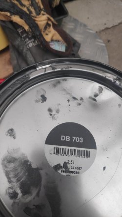

Vorbereitung und Verarbeitung:
Alter loser Lack, gründlich entfernt, grundiert, mit Metallschutzlack DB 703 von Relius, zweimal lackiert, den Lack habe ich verdünnt. Ich bin gespannt wie ein Flitzebogen

Sollte halt unbedingt diesen Glimmereffekt haben
Den Blaseneffekt gibt es gratis dazu. :emoji_wink:
Nicht umsonst entwickeln die Farbenhersteller für Holz und Metall unterschiedliche Systeme.
Bei Lack auf Holz (im Aussenbereich) bleibt nur regelmäßig nacharbeiten und erneuern. Lose Farbstellen entfernen, Schadstellen anschleifen und neu lackieren.

Ich hatte mal ein Garagentor aus Metall und eine Gartenpforte (aus irgendeinem Nadelholz) angepinselt. Metallschutzlack für die Garage, Holzschutzfarbe für die Gartenpforte. Beide Farbtöne miteinander abgestimmt.
Dann war die Holzschutzfarbe vollständig verbraucht. Wegen Nachkauf 20 km hin und 20 zurück plus Preis für Mindestanmischmenge und Zeit war mir das dann zu viel Aufwand.
Den Rest des Gartentors strich ich dann mit Metallschutzfarbe.
3 Jahre später:
Die Kundin fragte mich was das an der Gartenpforte sein könnte, dass sich oben die Farbe wellt und das Holz so weich ist, dass man mit dem Finger eine Mulde drücken kann...
Nach dieser für mich erstaunlichen Erfahrung würde ich unter keine Umständen mehr Metallschutzfarbe auf Holz aufbringen.
Mit was hast du denn grundiert? Für mich sieht das danach aus, dass der Ursprungslack sich nicht mit der Grundierung verträgt.
Das Thema Blasen hat man oft, wenn sich Lacksysteme nicht miteinander vertragen.
Das Metallschutzlack für Holz nicht optimal ist, wurde ja schon gesagt. Da ist dann mit anderen Problemen zu rechnen, z.B. wird rissig oder endringende Feuchtigkeit geht nur noch schlecht raus. Holz gammelt dann darunter. Wenn es bei Regen nicht direkt nass wird, kann es längere Zeit gut gehen.
