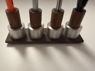

Holzstück Nummer 1 ist ein Designobjekt aus geräucherter Eiche, ca. 4cm dick. Darin befinden sich 7 Sacklöcher je 30mm breit und ca. 25mm tief, mit Forstnerbohrer genau gebohrt. In die Löcher sollen kurze Aluminiumrohre kommen, die leider einen Aussendurchmesser von 30,5mm haben. Zwar besitze ich eine Drehbank, mit dieser kann ich aber wegen Defekt aktuell nur radial drehen und nicht axial. Ich kann also das Aluminium nicht von 30,5 auf 30,0mm abdrehen. Ausserdem sind mehrere der Aluminiumrohre bereits komplett fertig mit Inhalt etc und können daher auch nicht mehr in eine Drehbank gespannt werden. Was würdet Ihr tun? Fräse habe ich nur als mobile Oberfräse, damit bekomme ich die Löcher zwar größer, aber ganz sicher nicht regelmäßig. Auch der Dremel fällt aus gleichem Grund raus; wenn die Löcher oval werden, fällt das später auf. Mir fällt aktuell nur ein, mit sehr viel Geduld und Schleifpapier den halben Millimeter in allen 7 Löchern manuell rauszuschleifen. Die Eiche wird später geölt, ich muss das also vorher machen. Sonstige Ideen?

- In Projekt 1: Das Alurohr hat Aussendurchmesser 30,5, Innendurchmesser 20 (!). Also >5mm Wandstärke. Ist kein dünnes Rohr :emoji_slight_smile: Zeig Euch mal ein Bild einer ähnlichen Anwendung (die Grundplatte ist hier 5mm Eiche geräuchert, die Alu-Teile kann ich leicht rausnehmen - hier habe ich manuell per Schleifen die 30,5mm erreicht - bei 4cm dicker Eiche dürfte das halt aufwendiger sein von Hand ...)
