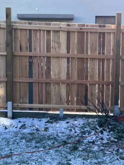

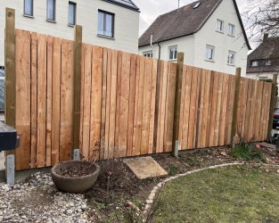

Außenansicht
Innen (noch nicht beplankt)

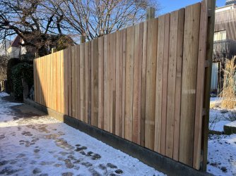

Innen identisch auf Versatz beplankt, so dass man durch die Schlitze nicht durchsehen kann.

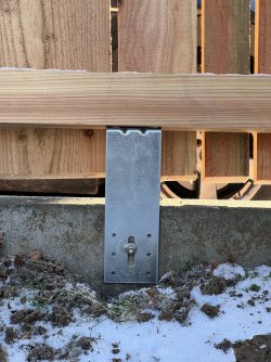

Davor wird noch bepflanzt, so dass man die H-Pfostenträger später nicht mehr sieht. An die offenen Felder kommen Türen zum ein- und ausgehen, sowie für die Mülleimer.
War insgesamt viel Arbeit mit allen Vorbereitungen, Pfostenträger ausrichten und einbetonieren, Dielen Ablängen, Vorbohren usw. aber hat sich gelohnt. Jetzt bin ich nur noch gespannt, wie die Lärche über die Jahre vergraut. Das kann ich nämlich nicht beeinflussen ...
Außenansicht
